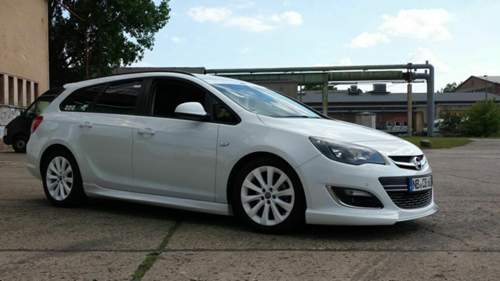

Ich habe meinen Sportstourer seit Dezember 2014 mit dem Eibach Prokit tiefergelegt (40x40mm).
Zudem noch das Spoilerpaket von Rieger dran. Ich setze bisher nirgends auf. An manchen Stellen bin ich nur vorsichtiger geworden, mehr nicht.
Sollte also kein Problem sein weiterhin überall hinzukommen.
LG Dany

danke für die schnelle Antwort! Sieht geil aus!! Rieger hatte ich auch schon mal notiert.. weil andere Anbieter ja für die nach FaceLift Modelle nichts mehr anbieten..
