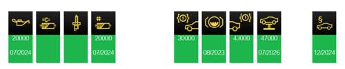

Da ich persönlich den von bmw vorgegebenen Ölwechsel Intervall für zu hoch gegriffen halte würde ich alle 15tkm mein Öl selber wechseln, fälligen Service nach BC natürlich jedoch bei BMW direkt.
Frage jetzt: beeinflusst das in irgendeinem Maß die Premium selection Garantie bzw. Erkennt das Fahrzeug dass es neues Öl bekommen hat wenn der Intervall nicht manuell zurück gesetzt wird? (Klingt komisch aber bei der Technik heutzutage..)
Hab auch mal gehört dass an der Ölablassschraube mit Loctite gearbeitet wird?
Hat jemand ähnlichen Gedanken gehabt und vielleicht Erfahrungen gesammelt ?

Kauf dir einen originalen BMW Ölfilter und wechsele das Öl selbst oder lass es eine freie Werkstatt wechseln. Dann fällt es beim regulären Ölwechsel bei BMW erst gar nicht auf das ein zwischen Ölwechsel stattgefunden hat.
Das Auto erkennt nicht das neues Öl drin ist. An die Ablassschraube kommt außer einer neuen Dichtung nichts anderes.
@limousine504 Ich finde es gut und richtig, was Du machst. Und nein, es merkt keiner. Außer dem Original Ölfilter musst Du natürlich freigegebenes Öl verwenden, zum Beispiel Original BMW (ist Shell). Einige Vertragshändler verwenden wohl noch Castrol. Zumindest aber solltest Du abweichende Viskositäten vermeiden.

Dabei hilft ein Blick in die aktuellen Garantiebedingungen (-> hier!)
...leider funktioniert der Link von der BMW-Webseite nicht, daher behelfe ich mit meinen alten Garantiebedingungen.
Die Garantie müsste nur dann nicht einstehen, wenn
- Schäden eingetreten sind, die darauf zurückzuführen sind, dass man ungeeignete Schmier- und Betriebsstoffe verwendet hat (daher auf die für deinen Motor zulässige BMW-Freigabe des Öls und Viskosität achten)
- Schäden, die darauf zurückzuführen wären, dass du die CBS-Wartungsintervalle (ca. 30tkm) missachtest und beispielsweise erst nach 40tkm den nächsten Ölwechsel machst und damit überziehst - aber das soll ja genau vermieden werden.
- Schäden, die darauf zurückzuführen sind, dass die Wartung unsachgemäß vollzogen wurden (Wenn du also mit einem Drehmomentschlüssel arbeiten kannst, die vorgegebenen Drehmomente anwendest, nicht das Öl absaugst, sondern über die Ablassschraube ablässt, einen neuen (passenden) Filter und das o.g. passende Öl verwendest und dann dabei nicht noch etwas kaputt machst, weil du die Plastikhalterung im Papierfilter rauslässt, dir etwas in den Motor fällt oder du mit einem Schlagschrauber die Ölablassschraube oder sonst was anziehst, dann kann dir die Garantieversicherung auch nichts).

Zum Thema Garantie.Überprüf mal ob in der Vergangenheit Ölwechselintervalle überzogen wurden.
Ich hatte letztens mal wieder eine schöne Diskussion deswegen.Fahrzeug wurde mit Premium Selection angeboten.
Erster Motorölwechsel war bei 26715 KM zweiter Motorölwechsel war bei 59570 KM.Das macht eine Differenz von
32.855 KM.Also wurde das Intervall überzogen.Der Service Berater hat das erst nicht verstanden weil die einzelnen Motorölwechsel ja unter 30.000 km bzw . unter 60.000 km waren.Nach einer noch längeren Unterhaltung mit einem zweiten Service Berater wurde dann bestätigt das bei einem Motorschaden dann keine Kosten übernommen werden.
Sagen wir so, wie schon oben angeführt, könnte die Garantiegeberin anführen, dass der Schaden wegen des überzogenen Wechsels eingetreten ist. Sie müsste es aber auch beweisen können.
