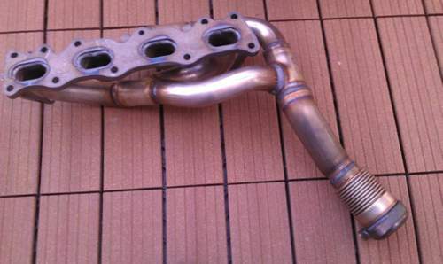

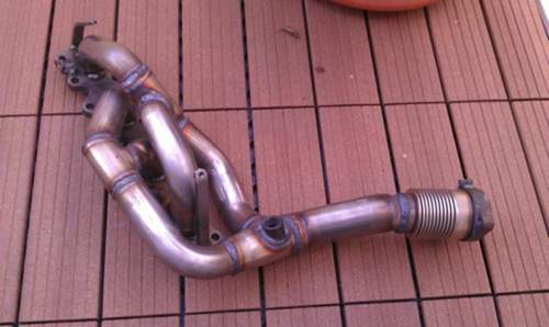

Hallo Jungs,
ich wollte hier mal über obiges Thema berichten, ich fahre seit knapp 4 Jahren mein Baby und der gerissene Krümmer ging mir immer so richtig auf den Zeiger. Jedoch habe mich ich erst Ostern dieses Jahr an dieses Thema gewagt und noch einige andere Sachen am CLK ausgewechselt/gerichtet, da ich (frauenbedingt) die letzten Jahre nur notwendige Reparaturen und Wartungen durchführen lassen/selber durchgeführt, nun habe ich aber wieder den Anspruch das der Wagen perfekt sein muss :-)
Also, zur Krümmergschichte:
Ostern 2011 habe ich ihn das erste mal ausgewechselt, und ich empfand die Aktion als richtig krass! Ich habe keinen technischen Beruf gelernt, habe jedoch schon immer an Autos rumgeschraubt (besitze noch einen 29 Jahre alten Golf 1) und Motortausch am Golf 1 empfand ich im direkten Vergleich zum Krümmerwechsel am W208 als Kindergeburtstag! es hat beim ersten mal knapp 8 Stunden gedauert (leider hatte ich aufgrund einer ausgenudelten Imbus-Nuss eine Schraube vom Hitzeschutzblech rundgedreht....Die rauszuderemeln war so ziemlich das Nervigste was ich jemals am Auto gemacht haber. Prinzipiell ist es so, dass das alles so eng verbaut ist, das man nur noch heulen kann... Ich habe die Alternative mit dem Kompressorausbau gewählt (alternativ kann man wohl auch noch den Motor abstützen/anheben und das rechte Motorlager ausbauen. Bei der Gelegenheit hatte ich dann gleich noch das Kompressoröl gewechselt (war bei mir bei einer Laufleistung von 180tkm noch gelblich!) und die Lager des Laders geprüft, alles i.O. Öl im Ansaugtrakt und Verdichterstrecke hatte ich auch nicht.
Also Originalkrümmer hatte am 1. und 4. Zylinder einen erkennbaren Riss, diesen hatte ich innen und außen von einem Kollegen mit WIG schweissen lassen, ist auch wirklich sauber geworden. Gehalten hats dann genau 1 Woche, danach hat er wieder geblasen :-(
So, dann bin ich auf obigen Krümmer gestoßen:
http://www.kfzteile.com/produkt/1543/lrt/k924.html
(für die Suche LRT K924).
Heute habe ich wieder den Krümmer ausgebaut und siehe da, beim zweiten mal gehts deutlich flotter, in 2 Stunden war er raus! Morgen gehts dann an den Einbau!
Zum Krümmer selbst: Das Material wirkt optisch hochwertiger, die Schweissnähte sind etwas dicker und von Innen rundum (wie beim Original) und aussen angepunktet! Ferner hat der LRT-Krümmer am Hosenrohr ein Flexstück, ich bin mir sicher das durch dieses auch noch Spannungen entlastet werden! Erster Eindruck bisher: Sauber verarbeitet, vielversprechend und auf jeden Fall besser als das Original!
So, nun Feierabendbier!Prost!
Anbei noch 2 Fotos!
Imag0071-1
Imag0074-2

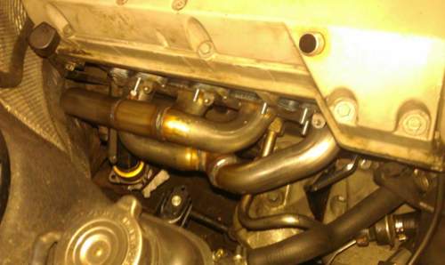

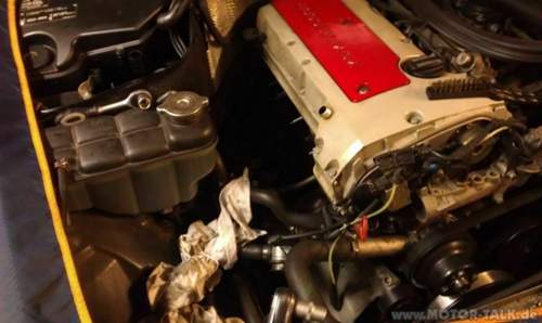

Soderle,
heute gings wie versprochen weiter, ausgebaut:
- Luftfilterkasten
- Sekundärlufteinblasungsschläuche-
- Pumpe von der "Standheizung": Halter an Kotflügel abgebaut und zur Seite gebogen
- Kompressoroberseite abgeschraubt
- Viskolüfter demontiert
- Kompressor demontiert (Fummelei und Gefahr von Kratzern am Kotflügel
- Hitzeschutzblech Oberseite Krümmer
- Krümmer
(von unten):
- Verbindung Auspuff-Krümmer
- Getriebehalter-
- Befestigungen vor dem Kat (Kat danach mit Draht nach oben stützen)
- Blech oberhalb der Lenkung/unterhalb des Krümmers
Beim Einbau des neuen Krümmers habe ich die Stehbolzen getauscht, da die von KRT deutlich! länger waren, das muss einen Grund haben.
Aufgrund der langen Stehbolzen war eine Montage des LRT so nicht möglich, da bei den Stehbolzen Richtung Spritzwand der Krümmer nicht mehr "überzustülpen" war.
Danach gings recht flott (bis auf Kompressoreinbau)..
Krümmerbefestigung am Getriebe habe ich jetzt auch mal nicht montiert!
Eben habe ich das Auto mal gestartet auf der Bühne, Motor leiser als sonst, hört sich gut an!
Morgen dann Probefahrt, Jungens, drückt mir die Daumen!
Imag0084-1
Imag0085-2
