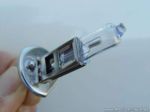

Hallo Bärengemeinde,
in letzter Zeit brennen mir häufig die Lampen (habe kein Xenon) durch, Abblendlicht -> vor drei Wochen links, gestern rechts.
Standlicht -> vor drei Tagen rechts. Neblescheinwerfer -> vor einem halben Jahr links.
Habe die SuFu benutzt, aber nichts gefunden. Woran kann das liegen? Wenn das normal ist, was ich nicht glaube, dann kauf ich mir nur die billigsten H1 Lampen :mad:.
Hatte von euch jemand so was ähnliches durch?
Ich bedanke mich für jede nützliche Antwort im Voraus.

naja so birnchen gehen schonmal kaputt.
ich würde mir da erst einen Kopf drüber machen, wenn die birnen an der gleichen stelle in kurzer Zeit durchbrennen.
Was willst du? Normal kommt die "Serie" irgendwann. Hast ja nicht geschrieben das z.B. das linke Abblendlicht alle 3 Monate ausfällt.
Und von den echten Billig-"Lampen" rate ich ab denn dann hast du u.U. tatsächlich genau das Problem.
Viel genutze Leuchtmittel können normal nach ca. 2 Jahren das zeitliche segnen. Auch gerade etwas teurere die aber eine entscheident bessere Lichtleistung haben.
Es gibt Variationen die auch extra als Longlifevarianten gekennzeichnet sind die sollten dann > ca. 6 Jahre halten.
das die lampen relativ gleichzeitig kaputt gehen deutet auf gleichbleibende produktionsqualität hin...u.a. aus diesem grund wechselt man die lampen auch immer paarweise....
wielange die lampen halten hängt davon ab wie diese genutzt werden...werden diese oft an-/aus geschaltet gehen sie schneller kaputt usw.....

wenn du auf gute lichtausbeute wert legst, dann kann ich die "osram nightbreaker" bzw. "philips extreme power" ans herz legen.......bei mir halten diese lampen rd. 20.000km "lichtfahrleistung" mit einem überwiegenden anteil an kurzstrecke...
Ist doch ganz logisch das die jetzt alle der Reihe nach kaputt gehen. Das Auto hat halt ein paar Jahre auf dem Buckel....wie schon gesagt, erst nachdenken, wenn die öfters an gleicher Stelle die Grätsche machen...:)

nach dem einbau soltlest du in eine werkstatt fahren, um die scheinwerfer neu justieren zu lassen!
würde mich mal den vorrednern anschließen und sagen: wenns mal lso geht kommt eine nach der anderen. da alle ca die selbe "brenn-leuchtzeit" haben. aber um auf nr. sicher zu gehen. lass mal die leistung der lima prüfen. wenn da ein fehler sich eingeschlichen hat. zb def. regler usw bringt diese zuviel spannung, dan putzts die birnen reihenweise. um das zu messen ist das voltmeter in den amaturen zu ungenau.

ich müsste mal das ganze Geschehen beobachten, vllt. war es ja nur ein Zufall. Voltmeter zeigt bei 14V an wenn der Motor läuft und bei eingeschalteter Zündung 12V. Denke es ist normal.
Wenn es innerhalb nächsten Wochen die Birnen wieder kaputt gehen, dann muss ich weiter sehen und der Sache auf den Grund gehen.

produktionsbedingt liegt bei jeder lampe der glühwendel (und damit der brennpunkt) im nanometer-bereich anders.......hört sich nicht viel an, dank reflektoren/linsen und der daraus resultierenden leuchtweite von rd. 50-75m wirkt sich dies aber deutlich sichbar aus....
