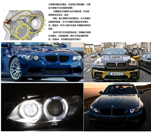

Was die Corona Ringe angeht kann ich dir die hör empfehlen :
AFTERPARTZ 2x H8 CREE LED Angel Eyes Bulb 40W 6000K für E60 E61 E63 E70 E71 E82 E89 E90 E91 E92 E93 https://www.amazon.de/dp/B00KLYX1WE/ref=cm_sw_r_cp_api_Kgcpxb26523SV
Die soeben habe ich seit über einem Jahr bei mir verbaut und ich bin sehr zufrieden. Leichten schon bläulich. Allerdings natürlich auch hier die äußeren weniger hell als die inneren aber das find ich ok und nur der "Kenner" erkennt das.
Falls du welche kaufen solltest min 40W nicht drunter. Außerdem darauf achten das es solche wie die sind die zu allen Seiten ausleuchtet und nicht wie viele andere vergleichsweise die "nur" in zwei Ecken ausleuchtet und somit das Resultat auch nicht gut ist.

Zeig mal bitte ein echtes Foto von den Teilen...also im eingebauten Zustand wegen Helligkeit usw
Hier sieht man es etwas aber auch nicht so wie sie in Wirklichkeit sind.
In echt schauen die find ich noch besser aus aber natürlich ist es auch hier so das die inneren mehr leuchten als die äußeren was baulich bedingt ist.
Bei dem Link den ich geschickt habe sind auch andere bessere Kundenbilder.

Hab mir jetzt mal die 120W Version bestellt...mal sehen was die können wenn die morgen angekommen :-)
Auf dem einen Bild: Beifahrerseite die Afterpartz LED 120W Version, Fahrerweite: original BMW Halogen (die LED werden seitlich von der Sonne angestrahlt, wirken bei Tageslicht, oder direkter Sonneneinstrahlung usw aber wie die originalen nur eben in weiß)
Auf dem anderen Bild: 2x die Afterpartz LED 120W Version. Die Helligkeit der Ringe wurde noch nicht auf 100% gestellt, ist also noch die Serien-Helligkeit.
Das letzte Foto habe ich von Afterpartz geschickt bekommen. Es ist eine Erklärung wie der Scheinwerfer im X5 aufgebaut ist und warum die äußeren Ringe schwächer leuchten als die Inneren.
