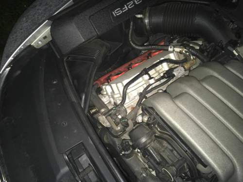

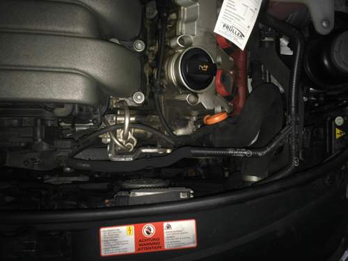

Eben habe ich die Abdeckungen abgenommen (danke, ein beherzter Ruck und gut war es :)), dabei habe ich einen öligen schlauch gesehen (normal oder was muss/soll ich tun? in Fahrtrichtung rechts, vorne... siehe bilder 1 und 2. Was ist das?
Weiter stand in Fahrtrichtung links vorne ganz unten Wasser - also eher Wassertropfen. Draußen is nass, kalt, heute morgen etwas Schnee... Ist da Kühlwasser oder ist dieses stelle gerne Nass?? Foto 3 und 4.

Bild-1 übersicht öl
Bild-2 detail öl
Bild-3 wasser übersicht

Also der ölige Schlauch in deinen Bildern geht in die Vakuumpumpe. Diese ölt meiner (begrenzten) Erfahrung bei einigen, ebenso bei mir.
Ich habe meine äußerlich Mal sauber gemacht um beobachten zu können wie viel Öl Austritt.
Bei mir scheint es nur ein sehr geringe Ölaustritt zu sein. Jedoch steht auf meiner Liste eh die Dichtungen der Vakuumpumpe zu tauschen.
Dies werde ich vermutlich machen wenn ich die oberen Kettenspanner und Ventildeckeldichtungen tausche. Die Ventildeckeldichtungen scheinen auch ein Problem zu sein, da diese aus Gummi sind und mit dem Alter spröde werden. Somit läuft dann Öl auf die Zündkerzen.
Und die unteren Ventildeckeldichtungen zu tauschen müssen aber leider die Nockenwellen raus. Daher wird das eine große Aktion.
