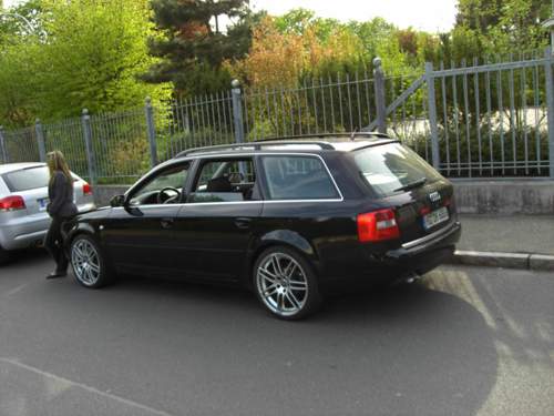

Hier meiner...mit S-Line Fahrwerk und 19 zoll !! Restkomfort ist zwar vorhanden aber das ist alles mit Vorsicht zu genießen !!
Meiner
Kurz nach dem kauf der felgen

Was sind das für Felgen? Die find ich ja echt verschärft ;)
Schick schick, nicht nur das Auto ;)
Themenstarteram 7. April 2009 um 20:23
hey der hat meine felgen mein fahrwerk und meine dachreling *g*
