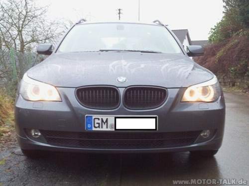

Was für Birnen sind in den Scheinwerfern verbaut welche die Angeleysringe ausleuchten und kann man diese so ohne weiteres gegen LED tauschen?
Das sind H8-Birnen. Ja, kannst du ohne Weiteres gegen LEDs austauschen (Qualität spielt hier eine Rolle).

Ok LED hatte ich mir diese ausgesucht: http://www.ebay.de/.../140574740397?...
Muss dafür der Scheinwerfer raus oder kann man die so tauschen?

Also - du kannst die LEDs ohne Ausbau der Scheinis wechseln. Du fährst im Warmlauf automatisch im XS, S Modus - wenn du dies nicht willst, musst du manuell schalten.

Was ist denn von den LED zu halten die ich mir da raus gesucht hatte, kann man die kaufen?
Ich komme auf die ebay-Seite, wenn ich den Link anklicke :)
