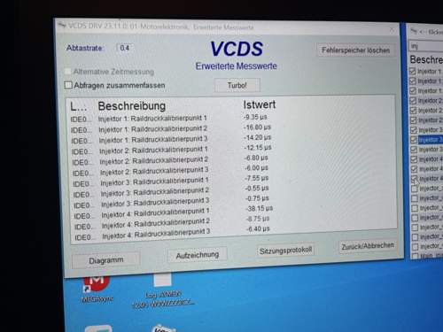

Ich vermute, dass das Problem bei den Injektoren liegt. Mit VCDS habe ich den Fehlerspeicher ausgelesen, aber es wurden keine Fehler angezeigt. Ich habe außerdem ein Video gemacht, in dem die Spritzmengenabweichung aller Zylinder über VCDS aufgezeichnet wurde.
https://youtube.com/shorts/4BUla3IKr20?si=e5t0YQvFcK1tjS4V
Kann mir jemand sagen, ob die Injektoren in Ordnung sind? Falls nein, welche Messwerte oder Funktionen sollte ich im VCDS prüfen, um defekte Injektoren zu erkennen?

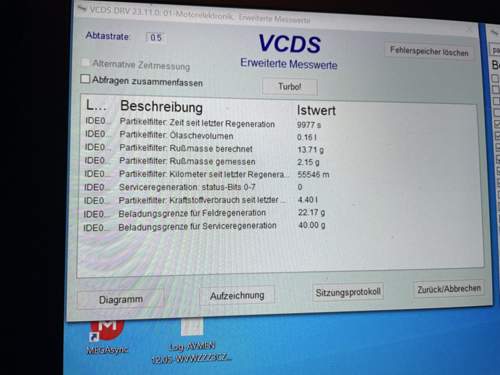

Ich habe erneut eine Diagnose mit VCDS durchgeführt und im Anhang die Werte zur Regeneration sowie weitere Injektorwerte hinzugefügt.
Das ist jetzt natürlich eine Momentaufnahme. Letzte Regeneration ist nur 55km bzw. 3h her. Verbrauch seitdem sehr hoch.
Die Frage ist, wann wird er das nächste Mal regenerieren? Das sollten 500km+ sein.
Die Werte zu Ruß und Aschemasse soll hier mal jemand bewerten, der sich mit den Verhältnissen beim B7 auskennt.

Sofortiger Ölwechsel und Injektoren vorsorglich ausbauen und zu einem Bosch dieselservice bringen. Dort prüfen und ggf. überholen lassen. Damit wäre ein wichtiger Schritt geschafft!
Injektoren zum Bosch Diesel Center einschicken zum prüfen oder vor Ort ausbauen und prüfen lassen. Das ist die sicherste Methode die gute Funktion festzustellen.
Ansonsten kann es nur die DPF Regeneration sein. Vielleicht regeneriert er ständig. Sowas gab es mittlerweile schon öfter hier zu lesen. defekter DPF, Differenzdrucksensor etc könnte es dann auch sein.

Ich habe das Motoröl gewechselt und versuche, Kurzstrecken so gut wie möglich zu vermeiden. Außerdem beobachte ich die Regeneration des DPF (Dieselpartikelfilters).

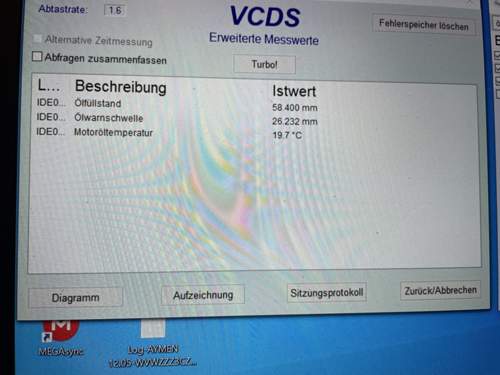

Gestern ist mir aufgefallen, dass die Motordrehzahl im Stand auf 1000 U/min bleibt, bis das Fahrzeug die Betriebstemperatur erreicht. Ich habe ein Foto angehängt. Die ausgelesenen Werte zeigen, dass keine Regeneration stattgefunden hat.
Zusätzlich habe ich ein Foto der aktuellen DPF-Werte nach dem Ölwechsel und nach 90 % Langstreckenfahrten beigefügt.
Vielen Dank für Ihre Unterstützung!
Da hat wohl einer oder eine ganze Firma geschlafen. Rußmenge ist garantiert falsch beschriftet. Das wird das Ölaschevolumen sein. Nichts mit Ruß.
bei Kälte geht der el. Zuheizer mit an. Der hat 2 Stufen. Dann hat man auch 980 upm. Bei der DPF Regeneration kommt man auf 1000 upm. Im Tacho nur für geschulte Augen zu erkennen. Klima an sorgt auch für höhere Drehzahl aber das glaube ich auch nur über 7°. Beim Wert bin ich mir nicht mehr sicher. Jetzt in der Zeit ist es eher wegen Zuheizer.
