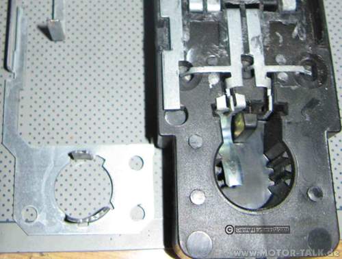

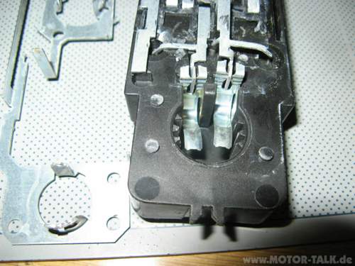

Lampenträger umrüsten 1
Lampenträger umrüsten 2
