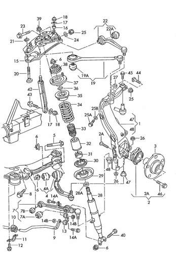

Hallo Leute,
sagt mal ich habe jetzt in etlichen Threads über Querlenker gelesen das man die Oberen erst anzieht wenn der Wagen auf dem Boden steht.
Ist das eigentlich alles was man beachten muss wenn alle 4 QL getauscht werden?
Das Federbein muss ja auch ab um die Schraube bei dem oberen hinteren QL ab ziehen zu können oder?
Wie sieht es mit Abstandsmaßen(mitte Gummilager zur mitte Kugelkopf) und Winkel aus, für die Q-Lenker die ich auf der Bühne im unbelasteten zustand anziehen kann oder muss.
Vielleicht wäre das ja auch was für die FAQ oder?
aber nicht ohne die Stahlhülse probieren , da schlägt in Kürze der Achsschenkel aus :-)
Koppelstange 4D0411317K
Führungslenker Links 8E0407693AG
Führungslenker Rechts 8E0407694AG
Traglenker 4B3407151K
Lenker links oben hinten 4D0407509J
Lenker rechts oben hinten 4D0407510J
und zu guter letzt die Lenker 4D0407505H
Past für 3.3 TDI 4.2 3.7 2.8 ab Gussalu Achschenkel 6-8 Zylinder
S8 + W12 sind teilweise andere verbaut

ich habe vor kurzem den Austausch aller Querlenkern vorne gemacht.
Reifen muss auf jeden Fall ab!
Dann siehst du auch schon welche Schrauben du lösen must, ich habe alle Querlenker im abgelassenen Zustand angezogen.

Habe kürzlich auch alle QL gewechselt und habe alle Schrauben erst angezogen als die Achse wieder in "Fahrstellung" war. Habe vor der Demontage den Abstand zwischen Achsmitte und Kotflügel gemessen und nach der Montage dann mit einem Wagenheber den Abstand wieder so eingestellt und dann erst die Schrauben richtig festgezogen. Klar hätte man auch z.B. einen Holklotz unterlegen können, aber das Auto erst auf und abbocken, da hatte ich keine Lust zu^^
jetzt auch ich. nachdem das kapitel nockenwellen abgehakt ist. habe am tag des nockenwellenschadens vorne komplett neue MAPCO QL eingebaut. alles neu, alles top alles schicki. nur fiel mir heut auf, das wenn ich im ersten standgas fahre und dann auf null bremse, das was poltert. also mal nachgesehen.
das rad bewegt sich im radkasten, als wenn die querlenker komplett tot sind. radnabe bewegt sich im vergleich zum radkasten / kotflügel locker mal 3-4 cm. man sieht es ganz deutlich. selbst meine freundin hat das gesehen, und das soll was heissen!!! woran kann das liegen? alle schrauben sind fest. definitiv!
Wenn alle Schrauben fest sind kann es nur noch an den Gummilagern liegen.

lenker und traglenker im eingefederten zustand wieder verschraubt ?
am lagerbock sicherungsringe 2x nicht vergessen ? N 0124123

aber wenn die neu ist die achse ,wurde sicher irgendwo shit gemacht .
zu viel spiel axialgelenk ???? wenn alles passen sollte . aber da macht das rad auch nicht 3-4 cm und einen neue achse hält schonmal 10.000km von der billigen stange .
