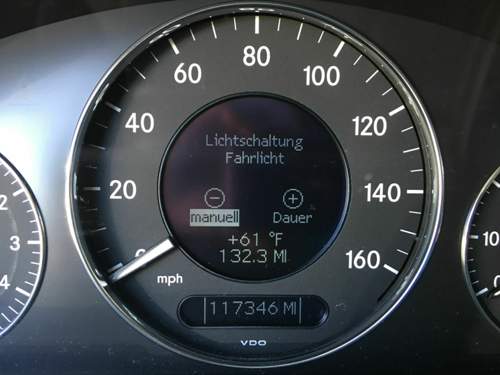

Theoretisch hat der W211 diese Funktion bereits an Bord. Zumindest hatte ich es mal versuchsweise eingeschaltet gehabt.
TFL?
Dreh doch den Lichtschalter auf Automatik, oder willst Du extra Leuchten einbauen
Automatik wäre aber nicht für TFL.
Über das KI Hauptscheinwerfer (Abblendlicht) auf Dauerbetrieb stellen
Genau so.
Img-1810
