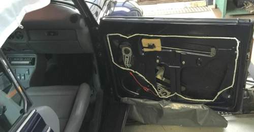

Ich werde meine Limo 1303 Jg. 73 mit elektrischen Fensterheber ausstatten. Ich habe Infos von Leute bekommen, welche die Fensterheber von Caguard
http://www.carguard.de/index.php?aid=111
eingebaut haben.
Doch nun habe ich gesehen, das auch CSP welche anbietet.
http://csp-shop.de/.../shop_main.cgi?...
Hat jemand solche bereits eingebaut, oder sonst damit, bezüglich Qualität und Einbau, Erfahrung gemacht?
Danke für alle Infos.

Ich kenn diese EFH-Antriebe und habe die für Freunde auf deren Wunsch auch in diversen Fahrzeugen verbaut. Ästhetisch ist es nicht so der Bringer, da, was ja jeder erwartet, die Antriebswelle des Fensterhebers nicht wegfällt sondern diese weiterhin benutzt wird. Das Loch für die Antriebswelle in der Türpappe bleibt erhalten und wird durch eine mehr oder minder hässliche Kappe abgedeckt.
Bei der nahezu topfebenen Türpappe des Käfers und der in unmittelaberer Nähe untergebrachten inneren Türöffner und dem Innengriff wirst Du Probleme mit den Clips bekommen, weil die dann immer unter Vorspannung stehen und daher in regelmässig unregelmässigen Abständen einfach rauspoppen. Du kannst die schon einbauen, das Ergebnis wird Dich nicht überzeugen.
Elektromechanisch ist es allerdings eine ziemliche Krücke: Keine Überlastabschaltung - da extrem Kraftvoll kann es Dir schon mal die Endanschläge des Fensterhebers wegbiegen - nicht zu vergessen die Verletzungsgefahr bei eingeklemmten Armen oder dem Kopf eines Kindes. Überlegs Dir.....

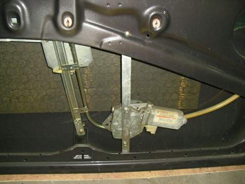

Der Antrieb wird ja auf die bisherige Kurbel aufgesteckt, der Antrieb braucht also Platz. Damit drückt es die Verkleidung etwas weg... jedenfalls ist sie nachher nicht mehr eben. Beim Käfer wäre es aber möglich, es innerhalb der Türe zu verbauen und nicht AUF der Türe. Gehen würde es...

Also, ich versuche das ganze in die Türe zu montieren.
Habe das auch bereits irgendwo gesehen. Und vielleicht muss ich beim Kurbelantreib etwas abändern.
Was ich aber immer darauf achte, ist das alles wieder Rückbaubar ist.
Ich werde wieder darüber schreiben, sobald der Umbau stattgefunden hat.

Ich hab mir in den 90ern die von CSP eingebaut.Kann da nichts nachteiliges von berichten. Die Probleme die es gab, lagen an den einteiligen Scheiben.Sehn kann man da garnichts von,ausser das die Fensterkurbel fehlt.

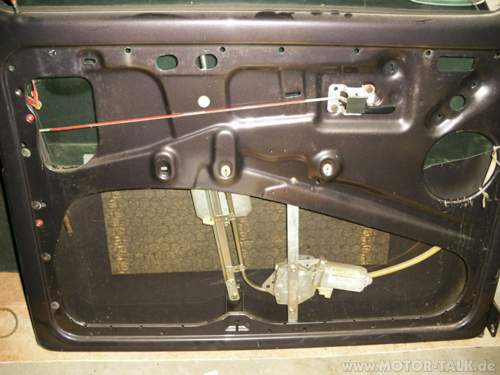

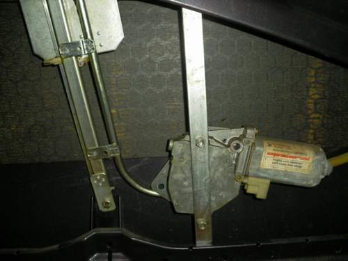

Ich hatte schon in den 80ern bei meinem 1302 die von CSP verbaut und nie ein Problem damit, jetzt sind sie in meinem Mex verbaut und mittlerweile über 20 Jahre alt. Die von CSP ersetzen den originalen Fensterheber. Sie werden an den gleichen Punkten verschraubt. Ich habe meine Türpappen neu bezogen, so das keine Löcher mehr zu sehen sind. Die Schalter habe ich in der Mittelkonsole untergebracht.
Für die Kabeldurchführung an der Tür habe ich die Gummitüllen der vorderen Blinker modifiziert und eingebaut.
