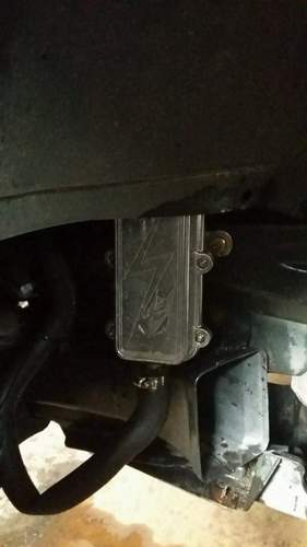

Hy,
ich frage mal in die Runde ob man diese Standheizung in den Schlauch Nummer 1 einbauen kann das Motor und Heizung vorgewärmt werden und das wichtigste, passt diese überhaupt?

Ergoogel dir doch mal ne einbauanleitung von ner E46 Webasto Standheizung. Das könnte dir helfen. Standheizungen werden beim E46 so eingebunden ins Kühlsystem das sie (wenn ich mich richtig erinnere) vom elektrischen Ventil das in fahrtrichtung links ist in der Nähe des Kühlwasserausgleichsbehälters, weggehen in Richtung Wärmetauscher. Wobei diese aussage auf die 6 Zylinder Benziner zutrifft. Bei den Dieseln wird es aber vermutlich ähnlich sein.
Ausserdem muss die Heizung vor dem einschalten der Standheizung auf maximale Temperatur gestellt werden, sonst kommt kaum Wasser durch das Ventil für die Heizung.

Wieso willst du die Standheizung in Schlauch 1 einbinden?
Im ETK ist eine Standheizung zwischen Schlauch 2 und 3 vorgesehen.
Was du noch dazu brauchst wäre eine ordentliche Pumpe und ne Steuerung.
Es wäre blöd, wenn die Lüftung mit Klappen nich auch gehen, außer, du willst nur den Motor vorwärmen.
Um das Heizungsventil brauchst du dich nicht sorgen, das ist stromlos offen.

Achso der Kasten ist die Standheizung?
Meine verlinkte SH hat schon eine Pumpe integriert wenn der riesen Stahlklotz in der mitte des Motorraums warm ist bringt das auch schon ne Menge das sich der Innenraum zeitig nach der losfahren aufheizt. :)

Also die kleine Kisten ganz unten zwischen 2 und 3 ist der elektrische Zuheizer
http://de.bmwfans.info/.../
Davor sitzt das Magnetventil und die Zusatzwasserpumpe. Meine Eberspächer SH hat an der Stelle noch eine eigene Zusatzwasserpumpe verbaut. Wo du jetzt die elektrische SH einsetzt ist eigentlich egal. Ob Schlauch 1, 2 oder 3, das Magnetventil ist unbestromt immer offen, also geht das Wasser hindurch zum Heizkörper im Auto.
Das wollte ich wissen !!!, jetzt ersparst du mir die Pumpe aus von meinem alten 320d aus dem Keller auszugraben und zu schauen ob diese unbestromt durchgänig ist. Der einfachheit halber werden ich den Schlauch Nr.1 die Heizung einsetzen und wenn alles geklapt hat gibts ne FotoStory.

Themenstarteram 15. Oktober 2016 um 14:37
Sooo Leute wir haben die Standheizung eingebaut , bei bedarf poste ich noch Bilder
