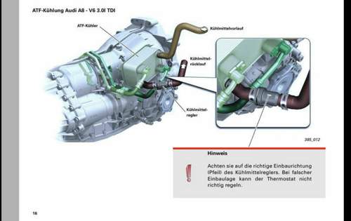

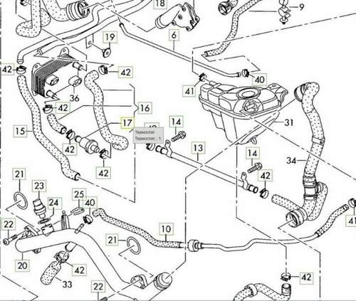

Hallo Gemeinde ,
Das Elend geht wieder los !!
Hatte letztes Jahr schon einmal Problem damit das der Dicke nicht auf Temperatur kommt
Sobald ich bergab fahre sinkt die kühlmittwltwmperatur uf 70 grad und ich brauche sehr lange bis er uf die 90 grad kommt und dort verbleibt und das ganze ohne Heizung !!!
Thermostat wurde bereits erneuert , Wapu in Ordnung !! Jetzt habe ich zwei unterschiedliche winbaupositionen für den temperaturregler des ATF Kühlers bzw. des Bypassthermostaten
Wer kann mir sagen welche jetzt richtig ist ???
Danke schon einmal im Voraus
P.S habe es wie in Bild 2 momentan !!!
Funktioniert aber nicht wirklich wie vorher da ist er bei 90grad wie ein Soldat gestanden egal bei welcher Temperatur und Heizung an oder nicht aktuell brauche ich bei dem Wetter ca 15 km bis er in Nähe 90 grad kommt danke nochmals
3.0 tdi , bj. 2018
Papaaudi
Bild 1 V6 tdi
Bild 2 v6 tdi

Hatte die Suchfunktion bereits bemüht ! Und den Thread bereits komplett durchgelesen und der ist mehr als verwirrend !
Wenn du dir Bilder anschaust ist alles dabei vom 3,0 4,0 4,2 W12 W10 usw und jedes tlw unterschiedlich
Bei mir habe ich den 3.0 tdi Bj 2018 2 unterschiedliche Bilder !
1x ETKA ( 7zap ) und einmal Audi beides unterschiedliche einbaurichtung und um die geht es mir
Danke nochmals

Themenstarteram 5. November 2020 um 17:09
Hallo zusammen
Kurze Rückmeldung meinerseits
Eingebaut war es wie in Bild 2 habe es heute wie in Bild 1 montiert morgen früh werde ich es dann wissen ob es was gebracht hat , mal schauen
