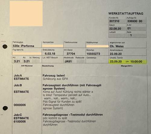

Bei mir funktionierte die Klima wie folgt: oben warme Luft und unten immer wieder kalte Luft, so dass es an den Füßen kalt wurde. Nach dem Update kommt unten keine kalte Luft mehr, dafür kommt nach kurzer Zeit aus den oberen Ausströmern kalte Luft. Auch sehr unangenehm, weil es vor allem im Hemd richtig kalt zieht. Das passiert bei 22 grad wie auch bei 25 grad. Bei 25 grad kommt seit dem Update von unten allerdings so warme Luft, dass es richtig unangenehm wird - während oben kühle Luft rauskommt. Dabei spielt die Temperatureinstellung im klimamenü keine Rolle. Die hinteren Düsen muss ich geschlossen halten, weil da (egal welche Einstellung) nur kalte Luft kommt. Es ist echt zum verzweifeln, so einen Schrott hatte ich wirklich noch nie.
Ich habe schon ein paar mal gelesen, dass nicht nur die luftverteilung ein Problem ist, sondern auch kalte Luft die durch irgendwelche Spalten kommt.
Ich Trau mich gar nicht noch ein Update machen zu lassen, dass hält sicher auch wieder eine nette Überraschung parat.
