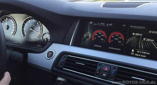

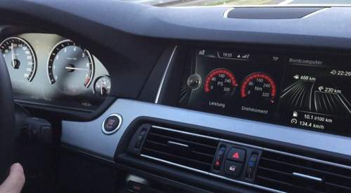

Ich habe zwar keinen 550i, aber beim 530i ist mir exakt das Gleiche aufgefallen. Die Theorie das er mit Super+ besser geht, habe ich in einem anderen Thread mal aufgestellt. Das ganze beobachte ich schon seit einem längeren Zeitraum.
Die angegebenen 272 PS erreicht er laut Sportanzeige nur mit Super+. Außerdem hat er mehr Drehmoment und v.a. konstanter laut der Anzeige. Mit dem 95er "müht" er sich auf 300- 310 NM, fällt aber ziemlich schnell auf 280- 290 NM, die er dann annähernd konstant hält, während beim 98- 102er sogar 320 NM über einen längeren Bereich erreicht werden.
Inwiefern die Sportanzeige nun mit der Realität übereinstimmt, und ob es tatsächlich einen "Leistungszuwachs" gibt, kann wohl nur ein Prüfstand klären. Die Anzeige hat jedenfalls meine (subjektive) Theorie bestätigt, ohne hätte ich gedacht es wäre nur Placebo.
Im Anhang mal zwei Bilder bei max. Leistung, einmal Super+ und einmal Super, wobei bei dem zweiten Bild noch ca. 1/4 Super+ im Tank war. Die Werte sind sonst noch etwas anders bzw geringer. Das zweite Foto ist leider ein wenig unscharf geworden wegen der Sonneneinstrahlung, man kann den Unterschied glaube ich aber trotzdem erkennen.
Einen leichten Rückgang im Verbrauch kann ich feststellen, ca. 0,2- 0,4 l (nachgerechnet) auf der Strecke München-Augsburg und zurück bei konstanter Tempomatfahrt.
Es macht aber keinen Unterschied ob Aral Ultimate oder normales Super+, jedoch mag er seit dem Update auf die Version 55.1 kein Jet Benzin, zumindest das bei uns in der Umgebung, da fängt er immer an zu schütteln beim Kaltstart..
Zusammengefasst ist es jetzt nichts weltbewegendes, ich werde aber trotzdem nur noch Super+ tanken, allein schon wegen dem besseren Motorlauf, jedenfalls solange die Preisdifferenz noch akzeptabel ist. :)
Super+ @6.500
Super @6.500
Super+ @6.500
Super @6.500
@5steph.
Das ist ja beeindrückend! Ohne die Anzeige würde ich unisono auch sagen, das wäre eine Placebo-Effekt gewesen.
Übrigens, wie hast du das geschafft, die Anzeige in deinem F10 530i reinzubekommen?
Meines Wissens gibt es 530i mit 272PS nur in ersten Jahrgängen bei F10. Aber die Anzeige kam ja erst recht später.
Ist ja echt nett, die Anzeige mit Leistung und Drehmoment!

@E39_I6 schrieb am 6. Juni 2015 um 08:04:35 Uhr:
Stichwort: Codierung ;)
Ohne dieses Forum und unserem "Coding-Master" Oliver hätte ich wohl nie diese Anzeige und einige andere "Features" gehabt. :)
Den 530i gab es leider nur bis zum LCI, wir haben damals einen der allerletzten (bewusst) bestellt. Die Anzeige kam dann regulär mit dem LCI drei Monate später.

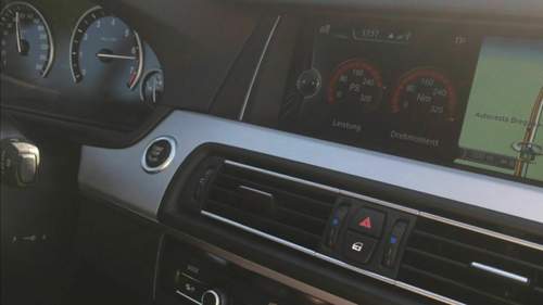

Edit: Hier noch ein Bild mit Super+ bei 7.000 U/Min, das mit Super erkennt man leider nicht, sobald ich die Möglichkeit habe eins zu machen zum Vergleich werde ich es hier posten.
Super+ @7.000
