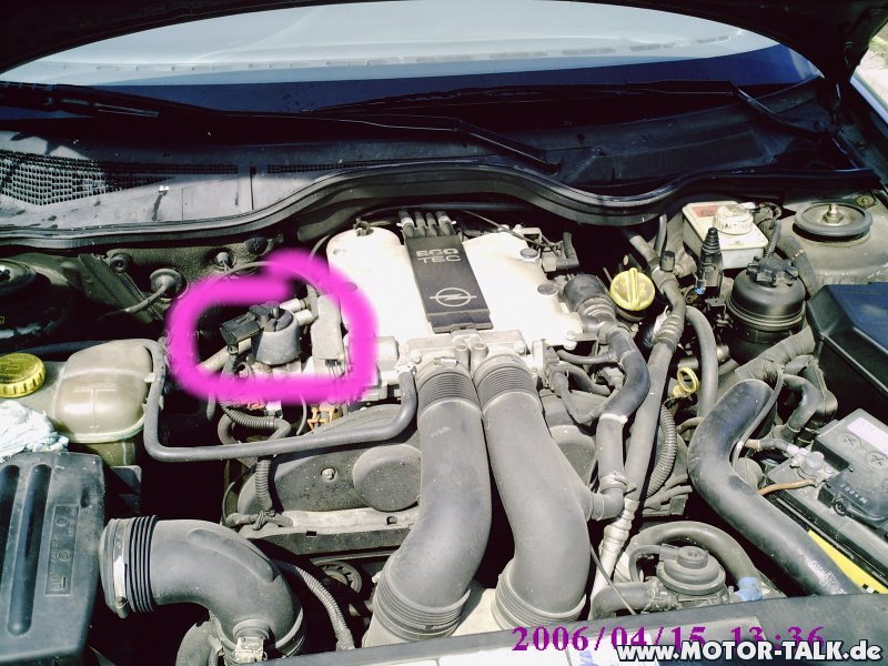

Um mein AGR Ventiel herrum ist alles ziehmlich verölt und ich hatte mal vorne das plaste Teil ab wo Turbo drauf steht und es war drinne ganz schön verdreckt.
Was kann das sein?
Gruß Andre

Bringt die AGR-Stillegung auch beim V6 was? Wie wirkt sich das aus?:confused:
Mach mal ein Bildchen von Deinem AGR Ventil.
Ist zwar nicht mein Bild aber genau so sieht es aus:
http://www.motor-talk.de/.../Attachment.html?attachmentId=437174
sorry omegaV8fan, ich meinte nicht Dein AGR sondern das von Vedder77. Ich will die Verschmutzung sehen, daraus kann man ev. Rückschlüsse ziehen.

Ja, der Verschluss des AGR Ventils am V6 bringt etwas ! Habs an meinem 2.5er V6 auch gemacht nachdem ich mich diesbezüglich mal hier informiert hatte... Kurt hatte mir davon erzählt. Fazit : Bessere Gasannahme und ein um ziemlich genau 0,5l/100km verminderter Spritverbrauch !
Detailinfos dazu findest Du sicher über die SuFu, da müssten sogar noch Pics von mir zu finden sein wie ich die "Blinddichtung" selbst geschnitten habe.
