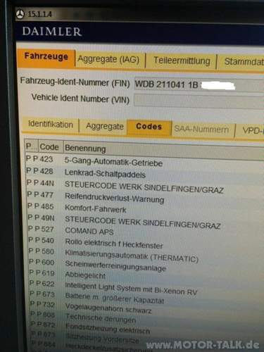

Ich hätte gerne gewußt, was FDOK ist. Ich weiß zwar, dass es FahrzeugDOKummentationssystem heißen kann, bin aber unsicher über seinen Inhalt und Zweck.
Ich dachte, man braucht zum ordentlichen Steuergerät-Programmieren den Zugriff auf FDOK, um über den Aufbau und Ausstattung des Fahrzeugs informationen zu erhalten und dadurch den richtigen Code zugewiesen zu bekommen. Also FDOK = eine Datenbank über alle hergestellten Fahrzeuge mit ihren Original- und offiziell nachgerüsteten Sonderausstattungen.
An Diagnostiker:
Wenn es so richtig ist, und hier bitte ich um Bestätigung oder Widerlegung, dann müssen in dierser Datenbank alle Fahrzeuge anhand ihrer FIN zu finden sein. Und wenn das auch richtig ist, warum ist meine FIN unter den 211-Fahrzeugen nicht drin? Ich rede hier speziell von #FDOC\211_2010112518.... (FSAM-Datei)
am 15. Mai 2016 um 16:31
Man kann keinen Zugriff auf Vedoc kaufen oder ähnliches...
Man braucht einen Grundkurs Lehrgang und anschließend einen Erweiterungslehrgang für Datenkarten Änderungen.
Die Kurse kann man nur als MB Mitarbeiter besuchen und diese Kurse werden nur nach vorheriger Prüfung der Person bei Daimler selber abgehalten. Erst dann erhält man Lese/Schreibzugriff im VeDoc.
Ich spreche aus Erfahrung!
Man kann sich einen EPC/WIS/ASRA Zugang kostenpflichtig freischalten lassen. Dort kann man die Datenkarte sehen bzw lesen...das ist jedoch etwas anderes als VeDoc (Vehicle Documentation)

Im Ordner Release sind nur die Flash Dateien.
Für FDOK, muss die Werkstatt eine Schreibberechtigung, für Änderungen haben, die hat nicht jeder.
Lesen kann jeder.

Du kannst alle SA mit SCN in den FDOK/VeDOK nachträglich eintreten lassen. Anschließend sind die Änderungen in deiner Datenkarte sichtbar.
Auf der Daimler Aftersales Website stehen die Preise. Ich habe sie nicht im Kopf.

Will dir nicht widersprechen, aber ein Bekannter von mir hat Jahres Abos dafür und bot mir auch schon an über Remote Verbindung meine ganzen Nachrüstungen einzutragen.
