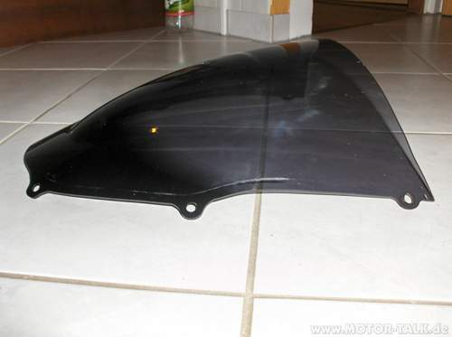

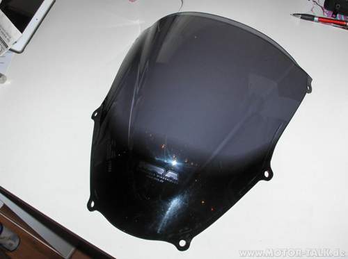

hab nun dieses teil bei ebay für 20 euro ergattert. zum ausprobieren ist der preis glaub ich nicht zu hoch.
den neupreis von ca.70 wollt ich ungern für den versuch ausgeben.

Mit der Racingscheibe sollte noch immer etwas Wind vom Oberkörper genommen werden auch wenn wohl der Hauptteil des Luftstroms jetzt in Brusthöhe ankommt. Aber da stört er normal nicht so arg wie am Helm (ausser er kommt so hoch an der Brust an das es unten im Helm reinzieht, das wäre Mist. Wobei das bei der gebückten Haltung weniger eine Gefahr ist als auf meinen bisherigen Maschinen auf denen man eher aufrecht sitzt).
Klar hast dann etwas weniger Windschutz als jetzt aber was bringt einem Windschutz wenn dafür der Helm unruhig im Luftstrom liegt, man vielleicht sogar das Gefühl hat der Kopf wird einem mal nach links oder rechts gezogen und einen auch die Geräusche der Verwirbelungen den letzten Nerv rauben? So gings zumindest mir, je nach Scheibe mal mehr oder weniger ausgeprägt. :D
Einzig ob du gebückt noch komplett hinter die Scheibe passt musst halt ausprobieren.
Wenns einfach gar nicht passen will egal wie vielleicht halt auch einfach das falsche Motorrad fürs Einsatzgebiet? Kann ja auch sein. ;)
