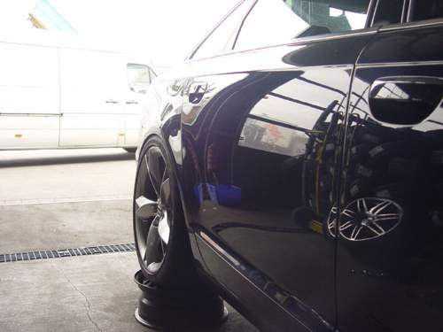

Original Rs4 9x19 et 29 felgen mit 245 35 19 Reifen passen auf dem A6 4f, hab sie selber drauf und meiner ist auch noch tiefer gelegt und da scheuer nichts.

fotos vom auto,und bitte bilder von der hinterachse.es passt sicher nicht.
es streift nicht,weil das blech aufliegt:)
am 1. Oktober 2009 um 8:47

So noch mal von Anfang, ich hab auf meinem Dicken die 9x19 et29 RS4 Felgen mit 245/35 19 Dunlop Sportmaxx reifen drauf.
Hab das luftfahrwerk auch noch um ca.40mm abgesenkt und fahr immer im Dynamic Modus und es streift nichts.
Wen jemand mehr Luft im Radhaus haben will kann er die 235 35 19 drauf machen und ja man kommt durch den TÜV da ein Kumpel die auf seinem A4 Drauf hat und alles eingetragen!!!!!!!!
Im Anhang ein paar Bilder
was hat der A4 mit dem A6 zu tun? sind nur beides audi mehr aber auch nicht.
hinter ist deiner zu hoch.esstreift deswegen nicht weil dein luftfahrwerk immer nachpumpt um den wagen auf dieser höhe zu halten.
beim normalen A6 passt es sicher nicht.
das darfst du mir ruhig glauben:)
schau mal hier. 8,5x19et32 die rs4 sind noch breiter und schaun weiter raus.
ohne luftfahrwerk oder federwegsbegrenzer nicht zu machen.
