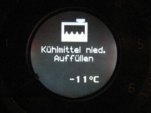

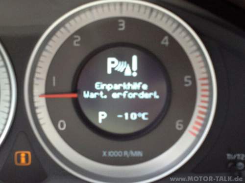

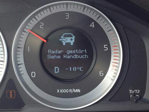

Gestern hatte ich zwei Störungsmeldungen, die allerdings nach dem Neustart wieder wech waren.
Hat jemand schon ähnliche Erfahrungen gemacht? Hinzu kommt der allmorgendliche Gruß von meinem Kühlsystem.

Vielleicht liegts nicht am Motor, sondern am Sensor hinter dem Startknopf. Die spinnen bei den Temperaturen gerne mal ein wenig (Kondensat friert auf Kontakten und verhindert richtige Meldungen, bis es wieder getaut ist). Bei allen neueren Volvos reicht es den Startbefehl ein Mal zu geben. Soll heißen: Bremse(Automatik)/Kupplung (Schalter) treten, Startknopf kurz drücken, warten. Den Rest sollte der Elch nach angepasster Vorglühzeit selbst machen. So ist es beim XC60 MJ2010 und beim C30 MJ2011. Und bei beiden gab es auch bisher bei -19° keine Probleme mit dem Antrieb. Der XC60 hat da ganz andere Winterschwachstellen:

Ist eben so - wenn die Autos Flugzeugen immer ähnlicher werden ("Radar gestört" :D) dann muss vor dem Start erst der Enteisungsmann kommen. Vermute du hast Schnee/Eis auf den Sensoren..... besser so ne Meldung als Dauergepiepe oder eine Vollbremsung.
Halt durch - bald wirds wärmer.

Die Meldung mit dem gestörten Parksensoren hatte ich auch schon. War Schnee.
