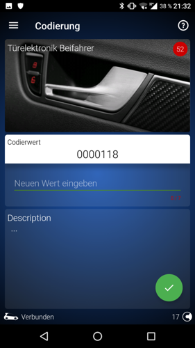

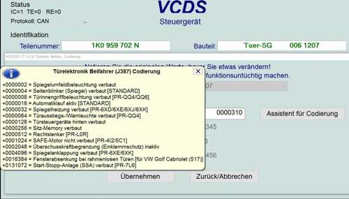

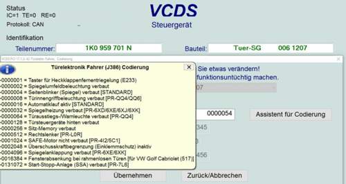

Coming und Leaving Home funktioniert nicht (Xenon und NSW), beim ab bzw aufschließen geht nur die untere Beleuchtung der Spiegel an. im MFA+ ist der Punkt CH/LH auch gar nicht zu sehen. Codiert ist es aber korrekt.
Im Fehler Speicher steht ledig nur: Regler für Umfeldbeleuchtung / Unterbrechnung/Kurzschluss nach Masse

Wg. des Fehlercodes nimm mal Byte 2 Bit 4 den Haken raus. Und lösch dann den Fehlerspeicher. Schau ob die Meldung wieder kommt. Das Byte hat mit CH/LH zu tun. IMHO hat da einer schon in dem Auto rumcodiert... Und pass mit OBD11 das Codiert auch gerne mal daneben. Ist immer noch recht Beta das Ding.

haha vielen dank, genau das war es Byte 2 Bit 4 haken weg und siehe da im MFA+ steht der Punkt wieder und CH/LH geht wieder :-)
