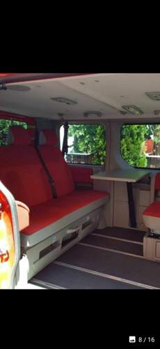

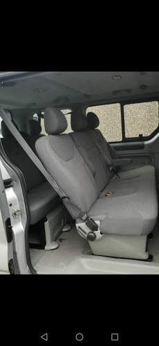

Anbei mal 2 Fotos aus Inseraten.
Da die Gurte der 3er Bank im roten Life ja scheinbar am Dach ganz hinten befestigt sind: wäre es dennoch möglich, die 3er Bank von ganz hinten so weit nach vorn zu schieben, dass diese ungefähr auf Höhe des Tisches wäre? Gibt die Gurtlänge das evtl. tatsächlich her??
Wie es auf dem anderen Foto (graue Ausstattung) aussieht, werden die Gurte außen neben der Sitzfläche eingeklickt, um dann als normale 3punk-Gurte verwendet zu werden. Ist das beim Life dann auch so?

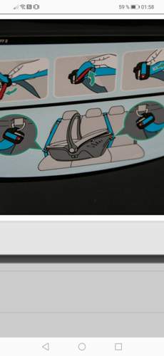

Edit (3. Bild):
Wir sind 3 Erwachsene + einem sehr kleinen Kind, das so wie auf dem 3. Bild befestigt transportiert werden soll. Daher bringen uns die beiden Drehsitze der 2. Reihe eben leider nichts. Diese Schale benötigt 2 Gurte, die jeweils außen an 2 nebeneinander liegenden Sitzplätzen verlaufen müssen. Es werden nicht die Gurtschlösser sondern die Gurte an sich für die Befestigung benötigt. Dies scheint auf der 3er Bank der 3. Sitzreihe gegeben zu sein, WENN denn die Gurte so lang sind, dass sie noch an der Bank eingesteckt werden können, wenn diese so weit wie möglich nach vorn geschoben wird.
Obendrein benötigen wir eben ordentlich Platz im Kofferraum.

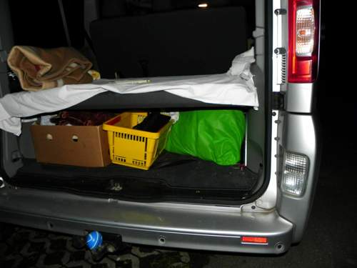

ich fahre die L2 Version des Opel Vivaro A Life-der Ausbau ist von Westfalia.Mit Drehsitzen vorne und Schwing-Heckklappe.Keine Türen
Um den größten Transportplatz zu haben müssen die Einzelsitze raus.
Der Koffer/Transportraum ist dann in der 3. Stufe 1,20m tief.
Bei dieser Verion kann man zwar die Bank statt der Sitze vorschieben,aber sie rastet dann nicht ein und die Gurte sind dann auch zu kurz.
In den Schienen sind Stopper verschraubt,damit da nichts falsch eingebaut wird.
Bei der 3. Stufe ist der Gurt bei korpulenten Personen knapp.
Die L 2 Ausführung ist 5,15 m lang und hat einen riesen Wendekreis, das sollte man beim Kauf wissen.
In der Großstadt vielleicht ein Problem.
viele grüße
christian
Hab grad noch ein Fragen von Dir gelesen.
der rote Life ist die kurze Version mit festeingebautem Tisch.
Die Bank lässt sich bestimmt so weit schieben.Bei L2 version wird der Tisch eingehängt.
Die Gurte sind auch beim L2 hinten oben befestigt,darum wirds dann auch in der Gurtlänge knapp
Beim L2 gibt es im Kofferraum eine Bettverlängerung die sich aber einfach ausbauen lässt.
oder halt doppelt stapeln
Von Austatung hier hat der Renault das Meiste zu bieten, da sind auch Andere Sitze verbaut mit Teilleder. Es giebt ein Paar ablagen mehr und an den Seitenscheiben giebt es auch integrierte Sonnenrollos.
Zwischen dem Rückbank und einzelsitzen giebt es begrenzer die es nicht zulassen den Rückbank soweit nach vorne zu schieben, die kann man auch enfehrnen dann kann man Bank bis nach vorn verschieben aber auch nich bis zur Fahrersitz da die gleitschienen für die einzelsitze (wenn die sitze raus sind) immer noch als begrenzer fungieren.
Du hast es richtig erkannt das die Gurte links und rechts eben an der Korosserie befestig sind und dadurch giebt es auch keine anschnallmögligkeit an den seiten (ist aber IsoFix verhanden)
Renault und Nissan haben auch Klimaautomatik (auch wenn sehr selten). Renault hat dann in der Austattung (Evado) auch keine konvenzionelle heizung für den Heck sondern eine Standheizung (die nur innenraum beheizt)
Auch L1 hat eine Verlängerung für das Bettfunktion die dann als ablage fungiert, L1 hast nicht gerade in üppigen koferraum. (20" kinder Fahrrad passt aber rein).

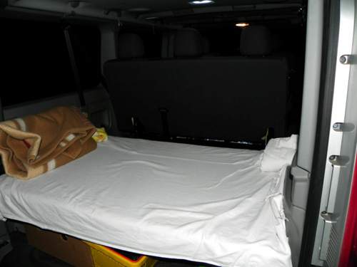

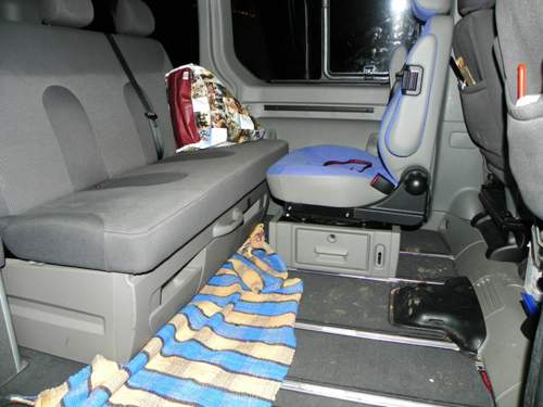

beim Opel Vivaro L 2 kann man die Sitzbank in der vordersten eingerasteten Position nutzen.Dann auch der 1,20 m tiefe Gepäckraum.
Aber für dicke Personen (zb120 kg auf 1,68 m)ist dann der Gurt zu knapp.
Vielleicht gibt es ja Gurtverlängerungen für diesen Fall
Die Drehsitze sollten ausgebaut sein,sonst gibt es keine Beinfreiheit.
Ich hab mal Bilder angehängt.
Ich hoffe ich konnte helfen

Da sind aber die begrenzungs schienen ausgebaut, sonst läst es sich nicht so weit verschieben wie auf dem Bild. Durch die begränzung ist immer die beinfreicheit gegeben und gurte sind nutzbar. L2 hat ja von haus aus größeres koferraum. Es giebt da eigentlich keine vorgegebene einrast posizionen. Nicht bei dem Rückbank auch nicht bei den Sitzen, deswegen ist auch die begrenzungs blöcke eingebaut damit beim Umfahl die beine nicht eingequetscht werden zwischen Rückbank und den Drehsitzen. So wie die gleiter und schienen aufgebaut sind, kann ich mir gut vorstellen das durch die wucht (beim großen gischwindigkeiten und starken aufprahl) sich die rückbank nach vorn bewegen kann. Habe selbst auch die begrenzer ausgebaut, damit ich den laderaum beser benutzen kann, da es standartmäßig wirklich ein witz ist (sind ja nur 13-20 cm wenn ich richtig einschetzen kann wo es sich bewegen lis)

wollte nur anmerken das die Sitzbank in der Position eingerastet ist.Wenn nun die Rückenlehne umgeklappt wird hat man ein großes Bett.Der Sitz sollte halt raus,darf nicht mit in den Urlaub :(
Beim L 1 wird an den Sitz eine Bettverlängerung angehängt.
