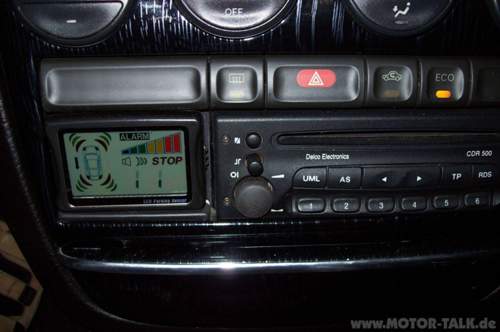

Hallöchen,
ich würd gern ne 8 Sensor-Einparkhilfe nachrüsten, frage mich aber ums verrecken wo man das Display hin machen könnte, hat da mal jemand etwas gemacht, und könnte da mal bilder von einstellen, mir fehlen da echt die ideen ohne das Auto zu verschandeln!
Hab nen Omega b Bj. 96

Also ich habe es gemacht hinterm Automatikschalthebel, schau mal in miene Galerie hier im Profil!

Genau daran hab ich auch gedacht, welche anlage ist das, weil ich hab nie welche gefunden, wo das Display da passen würde, wieviel aufwand hast du gebraucht dafür, und ist das ne 4 oder 8er Anlage?
Danke dir im voraus
Hab da ein paar Tage in der Bucht rumgestöbert bis ich die richtige grösse gefunden hab
Einbauzeit circa 8 Std mit Sensoren,aber nur hinten.
