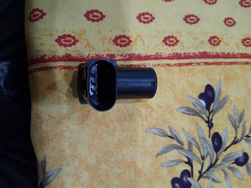

VAG-Com 409-1. Ich habe vier Sensoren in der hinteren Stoßstange, um die geht es. Ich glaube, ich habe inzwischen den kaputten erwischt, eine längere Versuchsreihe ergab dann doch ein deutliches Bild. Der betreffende Sensor ist dann auch beim Widerstandsmessen zwischen den Anschlusspins deutlich abweichend von den anderen drei, und zwar ist er zwischen Pin 1 und 2 gemessen sehr hochohmig, die anderen drei haben da nur recht geringen Widerstand. Im Bild zwischen dem oberen und dem mittleren Anschluss-Pin gemessen.

Ein Sensor ausgefallen bedeutet: System funktioniert gar nicht mehr und piept einmal lange
Zänx für die klare Ansage.
Ja wie gesagt ist nur ein Sensor Kaputt, steht die Komplette Anlage still, das heißt wie oben schon geschrieben, beim Einlegen des Rückwärtsgangs ein 3 Sekunden Gleichbleibender Piep Ton mit blinken der Taste für die Einparkhilfe.
Weil ich ja alles auseinander hatte hinten und heute abend wieder mit dem Wagen fahren muss, wollte ich beim örtlichen Volkswagen-Händler heute morgen einen Sensor kaufen und alles wieder zusammenbauen. Nur: Erstens hatte er den nicht da, und zweitens sollte der 190 Euronen (in Worten: Einhundertneunzig) kosten, wohlgemerkt, nicht vier Stück und auch nicht mit Kabelsatz oder Haltern oder Gratis-Tankfüllung oder Goldauflage mit Brillianten, nur EIN NACKTER SENSOR, der im Zubehörhandel zwischen 12 und 50 Euro kostet. Da habe ich dann lieber wieder alles zusammengebaut und nur die untere Spritzschutz-Plastik-Abdeckung zwischen rechtem Hinterrad, Tank und Stoßstange weggelassen, wodurch ich an den einen Sensorsteckplatz rechts außen drankomme, wo jetzt noch der kaputte drinsteckt. Das ist etwas fummelig, geht aber, und die Abdeckung kann man dann einfach so wieder drunter bauen. Und den Sensor dann online doch etwas preiswerter bestellt
Aber mal im Ernst: Was sind denn das bei Volkswagen für Mondpreise??? Volkswagen bedeutet heute offenbar, dass sie es wagen, dem Volk das Geld aus der Tasche zu holen. Kopfschüttel . . .
Kurze Rückmeldung: Den beim Durchmessen auffälligen defekten Parksensor habe ich gerade getauscht und alles funktioniert wir es soll. Freu! Der Sensor kostet im Zubehörhandel inkl. Versandkosten 18 Euronen und keine € 190 wie bei Volkswagen. Danke nochmal für Eure Tips.
