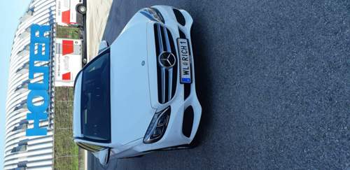

Hallo zusammen, hatte das Problem mit dem nervigen, unkontrollierbaren Piepen bei meinem 2016er SB auch. Habe einfach die von Mercedes Werksseitig montierte Kennzeichenträger-Grundplatte demontiert und eine Handelsübliche Kennzeichenhalterung direkt auf die Stoßstange montiert. Piepen verschwunden. Sieht gut aus und funktioniert. PS: Wollte das Kennzeichen nicht direkt auf die Stoßstange montieren (kleben) da ich ein 2tes Auto auf Wechselkennzeichen angemeldet habe. Siehe Bilder. LG, Jochen.
20190427-101802
20190427-101739
