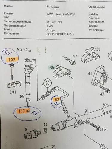

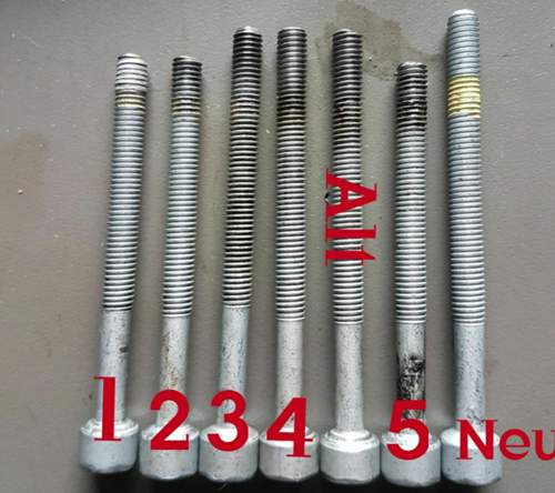

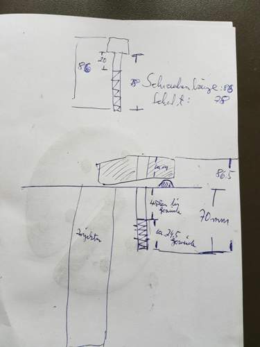

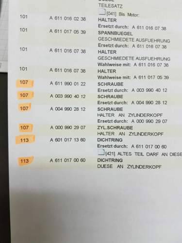

Hallo zusammen
Ich möchte dieses Thema noch einmal aufgreifen da Mir heute morgen auf der Bahn ein Injektor sammt Gewinde rausgeflogen ist.....
Abschleppen angesagt....
Es gibt zwei Helicoil Sätze für Injektoren.Einmal mit M6x9 und M6x12. Zweite Variante M6x9 und M6x18.Weiß Jemand welcher der richtige Satz ist?
Ich meine das Gewinde ist ca.18mm tief.
