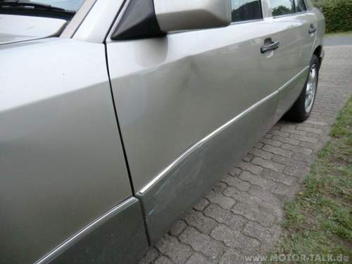

Schade um die Tür....
1. Gehört "Deine" Tür nicht in das ESP-Problem...
2. Kann man bei dem 4-Ender auch ohne Ausbau der Brücke recht gut drankommen...
3. ZU 1. .. Hast Du den "Lümmel" erwischt oder Fahrerflucht ?
4. Gehört meine Frage zu 3. nicht dazu, weil ich diese bei 1. schon "nicht treffend" angemerkt habe...
