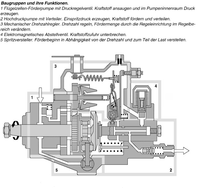

Moin..vermutlich ist das eine VP37.
http://community.dieselschrauber.org/download.php?id=841
Die hat eine Vorförderpumpe eingebaut, die den Innenraum ständig unter Druck hält, bis zu 12 Bar im Betrieb.
Wenn diese Flügelzellenpumpe fördert, KANN keine Luft in die Pumpe gelangen
Dass die bei UNTERDRUCK Luft zieht, ist nicht verwunderlich.
Wenn die Pumpe dreht, muss sie von selbst Kraftstoff vom Eingang zur oben gelegenen Rücklaufschraube fördern. Der Rücklauf muss mit einer Drossel versehen sein, damit Druck aufgebaut werden kann.
Die Flügelzellenpumpe setzt sich nach längerer Standzeit gerne fest..besonders gerne wenn die Pumpen LEER gelagert werden. Es ist manchmal tricky, die gängig zu machen. Bau auf jeden Fall NICHT die Pumpe voreilig auseinander!

Es ist NORMAL dass die Pumpe bei Unterdruck luft zieht! Unterdruck im Pumpeninnern kommt
Dass die Vorförderpumpe geht, ist schonmal gut.
Wenn jetzt luftfreier Sprit angesaugt wird, dann füllt sich der Pumpeninnenraum blasenfrei.
Es tritt dann an der Rücklaufschraube oben an der Pumpe blasenfreier Sprit aus.
Mach ein Stück transparenten Schlauch zwischen Pumpe und Rücklaufleitung um das sicherzustellen.
WENN das Pumpengehäuse komplett mit blasenfreiem Sprit gefüllt ist, dann ist es technisch NICHT MÖGLICH dass Luft in die Einspritzleitungen gefördert wird.
Du bekommst gleich per PN einen Link zu technischen Unterlagen zu diesen Pumpen.

Die Luft kommt am Wellendichtring rein. Dort könntest du testweise mit Fett dichtschmiereund nochmal saugen. Dann sollte das Eindringen von Luft vorbei sein.
Die Vorförderpumpe sitzt IN DER Einspritzpumpe drin. Die saugt den Sprit aus dem Tank und füllt das Pumpengehäuse.
Nur in seltenen Fällen braucht man eine zusätzliche Elektropumpe irgendwo.
Der Wellendichtring sitzt auf der Saugseite der Vorförderpumpe.
Im normalen Betrieb ist dort nur ein so geringer Unterdruck, dass keine relevante Luftmenge eintritt.
Wenn aber der Kraftstoffilter verstopft ist, dann erzeugt die Vorförderpumpe einen Unterdruck bis
-0,5....-0,8bar. Und DANN kann tatsächlic eine störende Luftmenge mitgerissen werden.
(Die Bosch Pumpen sind ansonsten ausgesprochen tolerant gegenüber Luft im Sprit)

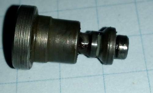

Pumpe habe ich heute aus einem Kanister mit diesel versorgt. Leider mit dem selber effekt. nach dem beenden des orgeln steigen Luftblasen aus dem Zulauf und Rücklauf auf.
Fördern tut die Pumpe auf jedenfall. Da liegt ordentlich Unterdruck an. Und auch der Kanister war irgenwann leergesaugt.
Die Out Schraube hat ne kleine Bohrung 0,75 steht drauf. Hab testweise auch auch eine andere probiert mit 0,55. Aber es war kein unterschied.
Die Einspritzdüsen spritzen überhaupt erst gar nicht ein. Da wird durch die Luftblasen die mit in die Einspritzöeitungen gezogen werden kaum Druck aufgebaut um die Einspritzdüsen zu öffnen. Man kann den Finger an das ende der Einspritzleitung halten, da ist recht wenig gegendruck.
Mal ein ganz anderer Ansatz, denn es muss schon SEHR VIEL Luft im Pumpengehäuse sein, damit diese auch in den Hochdruckteil gelangen kann.
Gibt es an deiner Pumpe das elektrische Abschaltventil ELAB, so wie es auf dem Foto abgebildet ist (Pos. 7)?
Oder hat die Pumpe schon einen Diesel-Diebstahlschutz, dann wäre da ein stabiles, nicht demontierbares Metallgehäuse, welches das Abschaltventil verdeckt.
Das Abschaltventil muss +12V bekommen, damit die Pumpe arbeiten kann. (prüfen ob die da sind!)

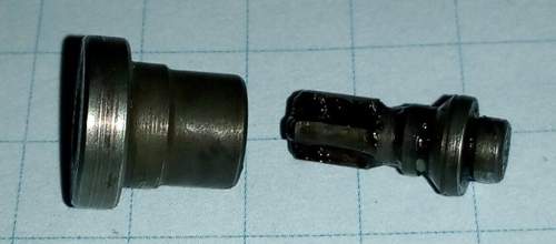

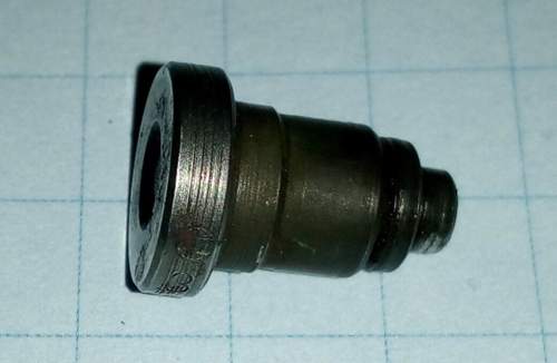

Es ist seltsam, dass die Luftblasen in den Einspritzleitungen hin- und her wandern, denn in den Ausgängen der Pumpe sitzen mechanische federbelastete Rückschlagventile drin. Da dürfte das eigentlich nicht passieren. Wenn die Pumpe mit offenen Ausgängen gelagert wurde, könnten die evtl. festgegammelt sein.
