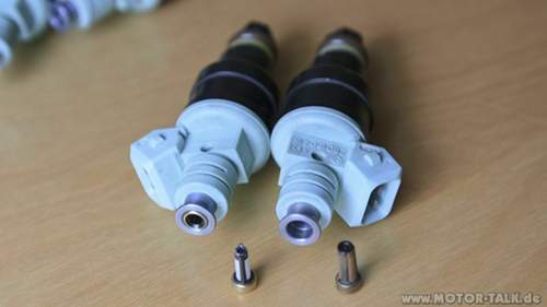

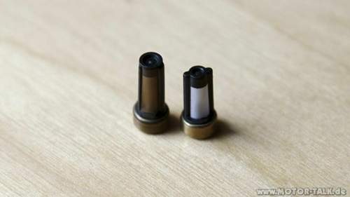

Einspritzdüsen können verharzen, was oft unterschätzt wird.
In den Düsen befinden sich u.a. auch noch kleine Filtereinsätze, die sich mit der Zeit zusetzen können.
Das größte Problem ist aber, wenn die Düsen nicht mehr alle die gleiche Menge Benzin einspritzen.
Die DME kann nur 2 Bänke regeln, nicht alle Düsen einzeln.
Ich habe meine selbst zerlegt und mit einem kleinen Aufbau gereinigt und überholt.
Vor der Reinigung war das Klicken, beim Antakten, von Düse zu Düse unterschiedlich und relativ dumpf.
Nach der Reinigung klickten alle sehr hell, metallisch und gleichmäßig.
Beim Fahren ist der Unterschied vielleicht messbar, aber nicht wirklich spürbar.
Allerdings hatte ich vorher auch keine Probleme!
Gruß Thomas

Wie baut man diese Filtereinsätze aus?
Die bekommt man nur heraus, indem man sie zerstört.
Ich habe eine Holzschraube reingedreht, und die Filter herausgezogen.
Dabei gehen die meist kaputt.
Gruß Thomas

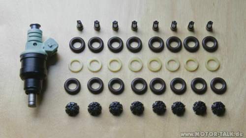

Die Filtereinsätze zu beschaffen, war ein lustiges Abenteuer.
Mein Rep.-Satz ist aus Japan gekommen ;)
http://e36-talk.com/showthread.php?44464-Einspritzduesen-Reparatursatz
Sei aber vorsichtig bei deinem Versuch.
Nur bei kaltem Motor und weit weg von Hitzequellen und Feuer, denn die zerstäuben schon ordentlich.
Gruß Thomas
