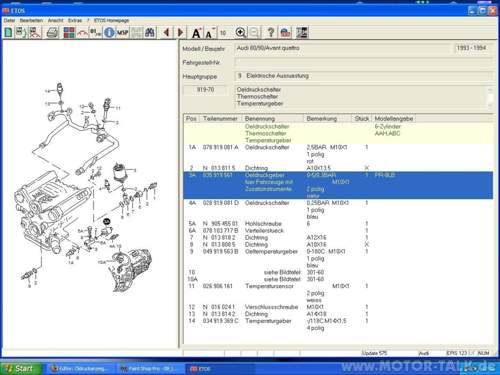

Jo...wollt mal Fragen wie man beim AAH jetzt wirklich den Öldruck prüft.
Im Ezoldt stehen da irgendwie verwirrende Angaben.....
Erstma steht da einmal was von 0,3 und 1,8 bar Druckschalter,dann steh da das der AAH nen 0,9er Druckschalter hat....hat der jetzt 3 verschiedene oder doch nur die 2 unten am Ölfilter?:confused:
Dann steht da was der Öldruck muß bei 2000u/min mindestens 2bar haben,auf der nächsten Seite steht dann der Druck muß bei 2000U/min 4,5 bis 6 bar sein...was stimmt den jetzt?:confused:
Dann wüsst ich gern wo das Öldruckregelventil ist,ist das quasi die Druckbegrenzung an der Pumpe oder ist da noch was(die 2 in den Köpfen werdens ja nicht sein).
Hintergrund ist der,das die Karre wieder geklappert hat wie sau...Hydros gewechselt und schon isses weg....schonma gut:D
Jetzt is noch das Problem,das MANCHMAL nach fahren in hohen Drehzahlen dann beim abtouren auf ca. 2500U/min die Öllampe im KI blinkt und der Pieper(ist KEIN Summer...gibts da nen Unterschied?) angeht...so ungefähr für 5Sek. dann isses wieder weg.
Im Leerlauf und bei Vollgas meckert er NIE!!

je nachdem ob du Zusatzinstrumente drin hast oder nicht gibt es 2 verschiedene Öldruckgeber.
Der 0,3bar Schalter wird gegen den doppelten bei Zusatzinstr. getauscht.
Siehe Bild im Anhang.
Fruss
Anzeige hatter keine.
Die beiden Geber unten sind einmal blau und einmal weiß.
Und gibts jetzt noch nen 3. oder nicht?
Und der Solldruck?
