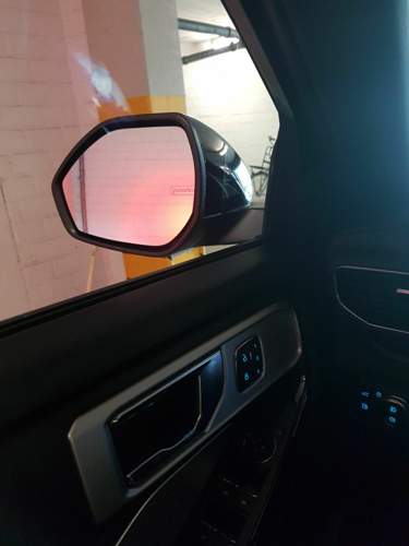

am Montag habe ich einen Ford Explorer Hybrid ST-Line übernommen, ein schönes komfortables Fahrzeug mit viel Platz und tollem Design. Generell bin ich bislang zufrieden und mir ist auch bewußt, dass man u.a. bei den Materialien Abstriche machen musste (z.B. gegenüber ABM oder Volvo). Aber das Preis-/Leistungsverhältnis paßt!
Aber eine Sache stört mich schon: Ich habe mir mit 1,80 Körpergröße den Sitz schon etwas weiter hinten eingestellt als in den Autos zuvor, kann aber den linken Außenspiegel nur so gerade eben ganz einsehen. Eine weitere Kippung nach innen ist über den Einstellraster nicht möglich. Wenn man den Sitz nur einige cm weiter nach vorne schiebenwürde, sähe man nur einen Teil des Außenspiegels (der rechte Spiegel ist problemlos); kleinere Personen sähen also quasi gar nichts. Ist das normal oder soll das durch die elektrische Lenkradeinstellung kompensiert werden (nützt aber dann auch nichts bei kurzen Beinen)? Ich kann mir auch kaum vorstellen, dass alle US-amerikanischen Explorer-Fahrer mindestens 1,80 groß sind.
Beim Händler heute wurde das einmal nachgeschaut und mir wurde gesagt, dass der Außenspiegel völlig normal in den Schienen bzw. Rastern sitzt und man nichts machen könne. Dieses Problem hatte ich noch nie zuvor. Wie sind da Eure Erfahrungen oder habt Ihr einen Tip? Danke im Voraus!

Bleibt also aus meiner Fernwartung ein Technischer Defekt. Mach doch mal, bei voller Kippung nach innen, ein Foto.

Themenstarteram 21. Mai 2021 um 7:43
so, ich habe in der Garage einmal die zwei Photos gemacht (ich denke, man erkennt das) - von außen bei bestehender Sitz(längen)einstellung und von innen, wenn ich gerade auf dem so eingestellten Fahrersitz sitze und nicht den Kopf nach links biege.

Ich bin mir relativ sicher, dass das so nicht normal ist. Deine Sitzposition ist ja nicht mal außergewöhnlich.
Wenn du mutig bist, drückst du mal leicht probeweise gegen den Spiegel, er müsste sich mit einem knarzendem Geräusch verstellen lassen können. Und dann versuch ihn mal vorsichtig, so weit nach innen zu drücken wie möglich.
Willst du das lieber bei Ford machen lassen, fahr mal zu einer anderen Niederlassung und lass das da prüfen. Kann sein dass sich der eine FFH bei der Fehlersuche nicht wirklich Gedanken gemacht hat. Neben einem falschen oder schlechten Einbau könnte nämlich auch einfach falsch kalibriert sein, das passiert nicht selten bei z.B. elektrischen Fensterhebern.

Themenstarteram 21. Mai 2021 um 16:51
Hallo Citaron,
das ließ mir jetzt keine Ruhe und ich habe jetzt einmal den Innenspiegel weiter reingedrückt, bis es knackte. Und da war das Sichtfeld schon ganz anders. Als ich aber mit dem Powerfold-Knopf den Spiegel nach außen und wieder nach innen geschwenkt habe, blieb er wieder an der alten Stelle wie zuvor stehen und ich mußte wieder manuell den Spiegel etwas reindrücken. Also blockiert wohl etwas beim Innenschwenken.
Das klingt mir stark nach einer falschen Kalibrierung des Stellmotors. Möglicherweise eine Rechtslenkerkonfiguration, würde mich aber wundern, da der Explorer ja keine RHD-Variante hat. Scheint aber zumindest eine Europäisches Problem zu sein, die Außenspiegel sind hierzulande deutlich anders geformt als die der Varianten in den Staaten.
Dass du selbst am Spiegel rumgedrückt hast, lass besser unerwähnt, nicht, dass die sich da noch aus der Verantwortung stehlen wollen. Schau mal ob die noch einen Explorer da haben und versuche da dein Glück, wenn dort der Spiegel einwandfrei zu verstellen ist, sollte das ja Beweis genug sein.

Hallo Citaron,
ein guter Hinweis, vielen Dank! Ggf. haben Sie ja bei einigen Export-Exemplaren vergessen, die Motorkalibrierung auf die EU-Spiegelausprägungen anzupassen. Das könnte Sinn ergeben!
Ich habe gestern zufällig einen anderen Explorer-Fahrer in unserer Nähe gesehen, angehalten und bei ihm spontan den Test gemacht. Die Verstellung lief dort problemlos. Bestätigt die obige Hypothese.

Also so wie auf den Fotos ist das definitiv zu weit außen. Könnte eine falsche Nullstellung sein, also Werkstatt anrufen und machen lassen.
