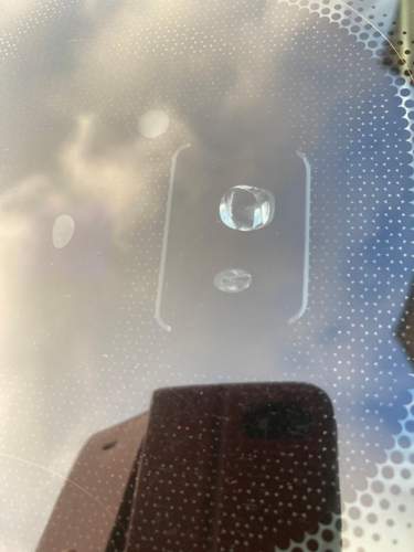

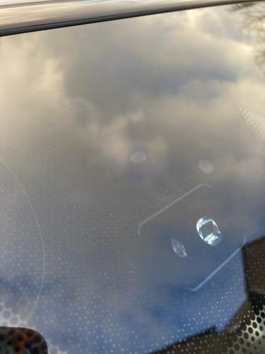

Ich krame das mal vor.
Einstellen kann man nichts, wohl lediglich die Scheibenart, wie etwa Grünkeil.
Mein Sensor geht eigenlich immer in Dauerbetrieb...kotz.
Meine Scheibe ist von aussen blitzblank, die Wischer in Ordnung und wischen sauber den Bereich.
Habe dann an der Verkleidung rumgefriemelt und der Sensor lief mal ganz ok... leider nur paar Minuten...
Nun habe ich mir vorgenommen, den Sensor auszubauen, die Fläche innen zu reinigen und mit so einem Spezialpad wieder einzukleben.
Ein neuer Sensor würde 223 Taler kosten, ist aber nicht lieferbar.
Dann bin ich auf das gestoßen:
https://www.ebay.de/itm/162116981369?...
Erfahrung? Haben alle diese Hersteller den gleichen Kabelstecker? Sehe ich den Baum vor lauter Wald nicht?
Edit: Nach der Runde durch den Wald ist es mir klar. Das ist nicht der Regensensor selber, sondern die Optikeinheit. Sprich sozusagen die Linse, samt Klebepad was auf die Scheibe geklebt wird und der eigentliche fahrzeugspezifische Regensensor/Steuergerät sitzt darauf.
Trotzdem: Schon mal wer gemacht?
Bei meinem funktioniert das besser als bei meinem letzten Audi oder VW's. Musste noch nie die automatische Intervallstellung verlassen und gab immer beste Wischverhaeltnisse. Erst heute wieder erlebt und gelobt.
Meine Scheibe ist original (MB Stern) und sauber muss sie sein (keine Wachs- oder Teflonbeschichtung, oder sonstigen Dreck).
