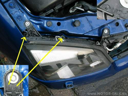

Original geschrieben von Loner
auch beim AFL wird das ganze mit den zwei Schrauben verstellt.
Beim Einstellen sollte man darauf achten, dass das Meßgerät auch richtig eingestellt ist. Als mein Onkel den Tüv bei meiner Kiste gemacht hat, hatte er in seinem schlauen Laptop nachgeschaut welcher Winkel eingestellt sein muss und der ist beim Signum wohl anders als bei den meisten anderen Fahrzeugen.
Einfach mal Augen aufmachen. :D
Der Einstellwert 1,0 % für AFL ist (zumindest beim VFL) am jeweils inneren Scheinwerferhalter eingeprägt und von oben gar nicht zu übersehen.
Img-6196
ich bild mir ein, dass das beim FL anders aussieht und die Schrauben auch nicht so leicht zu erreichen sind, kann aber auf dem Foto auch täuschen.
