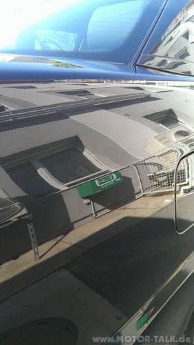

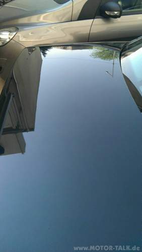

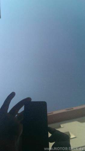

Themenstarteram 17. Juni 2013 um 8:51
Hier die versprochenen Bilder, ich hab aber leider alle im Hochformat gemacht. Is aber nicht so schlimm denke ich. Kann man anhand der Bilder erkennen wie gut es geworden ist? Den Lackplatzer auf der Motorhaube hab ich auch fotografiert.

Guten Morgen,
als erstes empfehle ich dringst die FAQ (Link in meiner Signatur). Bitte nicht überfliegen, sondern genau lesen. Damit werden schon mal die Grundlagen geklärt. Die Knete findest du ebenfalls darin. Weiterhin wird es ohne Bilder vom Lackzustand schwer, irgendwelche Produkte zu empfehlen.
Zu deinen Produkten:
Polituren
3M ist soweit nicht schlecht, nur finde ich 1-Liter-Gebinde für den Privatgebrauch viel zu viel. Aber wenn die noch im Keller stehen, dann kann man die versuchen, anstatt gleich neue zu kaufen. Die Polierwatte haust du bitte ASAP über den Jordan!!!!! Die anderen Polituren kenne ich nicht. Aber ich behaupte das RS1000 ist eher für die Tonne als für den Lack, da es bei einem Test für "Ottonormalverbraucher" schon die hinteren Plätze belegt.
Ich habe zum größten Teil das Chemical Guys V36 Optical Grade Cutting genutzt (für 2000 - 2500er Schliff). Die hat mich sehr positiv überrascht.
Polierpads:
Ich hatte letztes Wochenende erst selbst meine Aufbereitung meines A6 4F Avant hinter mir. Als Pads nutzte ich die Chemical Guys Hex Logic, nicht gerade günstig aber sehr hochwertig. Rechne für deinen Avant mit ca. 5-6 heavy cut Pads. Ich habe 3 gebraucht und das war absolute Schmerzgrenze und der Lack war schon mal poliert. Dazu noch 3-4 light cutting Pads, falls du noch eine runde Hochglanz/Anti-Hologramm/PreCleaner fahren willst.
MFT´s: Sind das welche für Autolacke oder für den Hausgebrauch? Da gibt es erhebliche Unterschiede --> siehe FAQ! 8 Tücher könnten gerade so für ein Fahrzeug reichen. Die fallen verdammt schnell mal runter und sind somit reif für die Waschmaschine.
Wachsempfehlungen:
Collinite 476 oder 915, Finsh Kare Pink Paste oder 1000 Hi Temp Paste Wax, Dodo Juice Supernatural (Hybrid). Alle haben lange Standzeiten. Die Auswahl ist riesig und teils persönliche Geschmacksache und eine Frage des Budgets.
Poliermaschine:
Festool - alter Schwede. Gleich nen Rolls Royce kaufen. Aber wenn du eh noch mehr damit vor hast - warum nicht?! Zu Poliertellern und Padgrößen kann ich leider nix sagen, da ich den Exzenter nicht kenne.
Kunststoffpflege:
Ich hab mir die Produkte mal angeschaut. Die werben mit Glanz. Ich bin kein Freund von speckigen Oberflächen. Matt schaut viel besser aus. Ich habe am Wochenede das Surf City Garage Black Max gehabt. Super das Zeug. Alternative Koch Chemie Plaststar.
