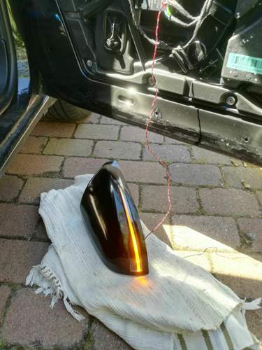

@Madu4u auf welchen Stecker am Steuerteil hast Du die lecker V-Blinker geklemmt?
Am Türsteuergerät nimmst du den Stecker 2, Pin 9 & 10.
Die Kappen und Blinker (die Dunklen ;) ) kamen von mbgtc. Die Adern (schwarz & orange) hätten bei mir dünner sein können, 0,35 mm² genügen.
Die Blinker in den Kotflügeln wollte ich lassen - ist ja ein Vito! :cool:
Die Kappen habe ich von außen abgezogen, so dass das Spiegelglas nicht entfernt werden musste.
Gruß Markus

@Madu4u schrieb am 22. Dezember 2020 um 21:04:47 Uhr:
Gruß Markus
