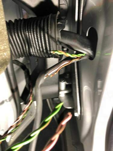

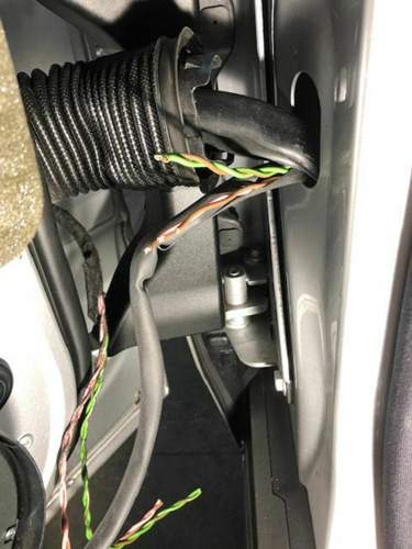

also bei mir waren diese Fehler beim Thema SRS auf gerissene Kabel in der Manschette der Kabeldurchführung zurückzuführen. Laut SD sollte es die Zündpille für den Beifahrerairbag in der Tür sein.
Durch die Tür Kinematik beim CL kommt es sehr häufig vor, dass die Kabel im dem Faltenbalg ständig geknickt werden und eines Tages durchreissen. Ich hatte auch immer die SRS Leuchte und die Anzeige in der SD, dass es die Zündpille ist.
Fehler gelöscht, dann war er wieder weg für einige Zeit, kam aber nach einiger Zeit immer wieder und zwar immer dann wenn die Tür betätigt wurde und zwar im Vollanschlag (komplett offen).
Das hatte ich auch auf der Beifahrerseite. Der Fehler kommt erst permanent, wenn die Kabel komplett durchgerissen sind. Mit der Einstiegshilfe war es bei mir ähnlich, denn der Fehler kam wie gesagt erst wieder, wenn die Tür komplett geöffnet wurde (dann haben die Kabel die größte Spannung). Das ist ja meist der Fall, wenn jemand hinten einsteigen will und der Sitz sich bewegt. Ich hatte das zuerst auch auf die Sitzkinematik zurückgeführt, waren aber die Türkabel innerhalb des Faltenbalgs.
Vielleicht ist das das Problem bei dir auch.
Bilder anbei von der Fahrerseite. Beifahrer war genauso. Dargestellt sind hier die Lautsprecherkabel, bei den Kabeln unterhalb der anderen schwarzen Schutzhülle liegen die für den Airbag.
Gute Fahrt

@Dfalkow schrieb am 27. April 2021 um 10:22:56 Uhr:
Gute Fahrt
Ok, danke, klingt schlüssig, werde das weiter beobachten. Ich werde auch nochmal nachschauen, welche Zündpille bei mir angezeigt war.
Kannst du nochmal erläutern, welche Kabel in der Gänsegurgel zum Airbag führen? Ich habe das nicht eindeutig gecheckt.

also an die Farbe der Stecker kann ich nicht mehr erinnern. Ich habe aber die komplette Türverkleidung ausgebaut. Alle Kabel von den Steckern in der Tür abgezogen und die Kabel durch dieses Rohr in der Tür nach draussen geführt und auch aus der 'Gänsegurgel' herausgenommen. Ist fummelig, dauert etwas aber geht.
Dann habe ich die neue Kabel eingelötet und zwar so, dass sich keine Lötverbinder im Bereich des Schwenkmechanismusses befinden. Das heißt ich habe pro Kabel zwei Trennstellen eingefügt. Eine innerhalb der Tür und eine direkt dort wo die Kabel aus der A Säule kommen. Danach habe ich die Lötverbinder die ich direkt an der A Säule gesetzt habe in die A Säule hineingeschoben, damit die Lötverbinder sich nicht im Schwenkbereich befinden.
Für diese Vorgehensweise braucht man aber Kabel mit mehreren Farben, aber die gibt es als Set zu kaufen. Wenn du die Kabel alle draußen liegen hast kann man sehr gut sehen welche Farbe auf welchen Stecker geht.
Der Wiedereinbau ist wie gesagt sehr fummelig besonders beim Stecker durchführen durch die Plastikrohe in der Tür.
Zu dem ganzen hatte ich mich entschlossen, weil ich zunächst einzelne Kabel geflickt hatte ohne diese auszubauen, aber nach einiger Zeit hatte ich die alten Probleme wieder.
Wie gesagt hat gedauert aber nun ist Ruhe.
Wenn du nur die beiden Kabel vom Airbag löten möchtest dann kommst Du auch nicht um das Ausbauen der Türverkleidung herum, weil der Stecker vom Airbag gezogen werden muss.Den wollte ich beim löten nicht ranlassen um ein Auslösen zu vermeiden. Außerdem kannst du nach Abbau der Türverkleidung auch besser die Farben vom Airbagstecker identifizieren.
Die Airbag Kabel selbst sitzen in dem großen Kabelbaum in der Gänsegurgel. Der kleinere bei mir ist nur für die Lautsprecherkabel.
Gutes Gelingen

ich hatte genau dengleichen Fehlercode gemäß SD. Es war nicht die Zündpille sondern das Kabel.
Das Kabel in der 'Gänsegurgel' war noch nicht ganz durch und nach einiger Zeit kam der SRS Fehler immer wieder. Kam immer darauf an wie weit die Tür geöffnet wurde. Mal hatte das Kabel Kontakt und mal nicht.
Als ich das neue Kabel eingelötet hatte, kam der Fehler nochmal. Ich hatte bei einem Lötverbinder wohl nicht 100% gearbeitet und schon stimmen die Werte nicht. Ich denke die SD ist so programmiert, das sie nur SRS Widerstandswert im Zündkreis zu hoch anzeigt und auch Fehler im Kabel genauso deutet.
Nach neu Löten der Verbindungsstelle war der Fehler weg und ich habe nicht die Zündpille gewechselt.
Die Zündpille selbst sitzt wohl in den Airbag Module in der Tür selbst, weiss ich aber nicht 100% genau.
Gutes Gelingen
