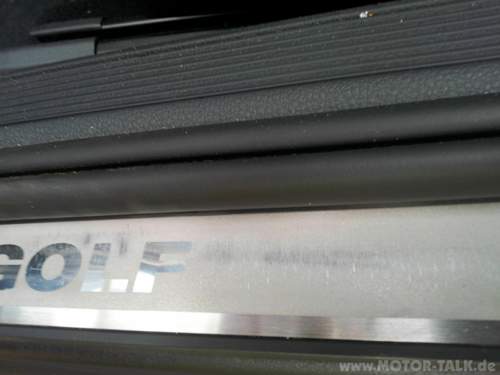

Hallo, da ich auch Betroffener bin und VW bisher nichts unternimmt wäre es cool wenn wir hier Infos sammeln wer alles von dem Verkratzen der Türe durch die Einstiegsleisten betroffen ist und was bisher seitens VW gemacht wurde.
Bei mir kratzen alle Türen. Fahrerseite vorne und hinten am schlimmsten. (Angehängtes Foto ist schon älter)
Die leisten wurden bei meinem 5 Türer direkt bei Übergabe in der Autostadt am 18.06.13 montiert.
Zum ersten mal in der Werkstatt war ich deswegen am 08.07.13.
Seit dem ist Ruhe und meine Werkstatt hat seitdem nichts von WOB gehört. Es wurde auch schon öfters angerufen aber nichts tut sich. Direkt an der Servicehotline auch keine Auskunft.
ECHT PEINLICH FÜR VW!
Also her mit euren Infos zu eurem Schaden durch nicht passende Original Einstiegsleisten.
Vielleicht können wir da ganze ja öffentlich machen wenn VW das Problem weiterhin nur aussitzen will!

Bin dabei - aber bislang "nur" zu 50%. Von den beiden Türen, die ich habe, ist die Fahrertür betroffen, die Beifahrerseite komischerweise bislang zumindest nicht sichtbar. Aber links kratzt es ordentlich - wenn man auch beim Türezumachen nichts spürt. Die meisten Kratzer sind in der Mitte der Leiste, ein bisschen was ist am vorderen Ende in Fahrtrichtung.
Von daher spricht auch nichts für eine "hängende" Fahrertür - dann müsste es, der Logik folgend, zuerst hinten kratzen.
Wenn ich dran denke, mache ich morgen mal ein Bild - und die Werkstatt werde ich auch morgen oder übermorgen aufsuchen.

So, nach 8 Wochen ENDLICH eine Antwort auf die verkratze (nachträglich in der Autostadt montierten) Original Einstiegsleisten.
Hallo Herr …., bitte Kontakt mit den Kollegen der Autostadt aufnehmen (übers VPC) und den Schaden über die Autostadt abwickeln. Die Behebung des Schadens kann dann über Sie erfolgen. Bitte KEINE Tür-Justage, nur Lackschäden beheben. Vorerst KEINE Einstiegsleisten ans Auto montieren. Mit freundlichen Grüßen ….
Nächste Woche wird meine Fahrertür unten neu lackiert (nach der „Demontage“ der Einstiegsleisten) und dann möchte ich noch meine 99 € zurückhaben.
Horst
Später im Thread hieß es noch, das Autohaus könne die 99€ für die Leisten auszahlen und auf die Rechnung setzen.

Hatte gestern mal wieder ein Auto gereinigt und siehe da, meine Einstiegsleisten waren auch verkrazt. Habe natürlich sofort unten an der Türe nachgesehen und bei mir war auch alles total verkrazt. Der Lack war komplett weg. Bin dann zu meinem VW Händler gefahren und hab ihm das gezeigt. Er war doch recht erstaunt wie denn soetwas passieren könne..... Er hats jetzt mal fotografiert er wirds an VW mailen er müsse erst fragen wie man einen solchen fall zu handhaben hat.... Jetzt heißts warten in 2 Wochen hat man mir eine Antwort versprochen.
Sind denn nun die 2 Türer doch betroffen? Anscheinend wohl auch.. sonst entferne ich die Dinger bevor etwas nachlackiert werden muss..

das Problem kann doch nichts mit den Einstiegsleisten zu tun haben oder? Eigentlich ist doch nur die Tür falsch eingestellt oder leiert aus ... oder sind die Einstiegsleisten zu dick?
die sind zu dick!
sonst würde ja das Spaltmaß der Türen nicht mehr stimmen. Bei mir stimmt es aber und die Leisten zerkratzen trotzdem die Türen. -> Leisten zu dick
