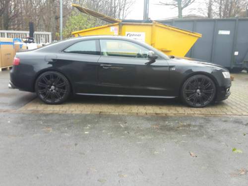

Ich fahre auf meiner 2006er S5 8,5x 19 ET30 mit 245/35 und Tieferlegung vorn 25, hinten 20mm.
Dazu Spurplatte vorn 20mm und hinten 25mm pro Rad.
Jetzt habe ich die Möglichkeit, auf originale Audifelgen 9x20 ET 37 mit 255/30 umzusteigen.
Die Bereifung ist Dunlop SP Sport Maxx.
Zur Eintragung würde ich eine Tragfähigkeitsbescheinigung von Audi benötigen, richtig?
Aber da die Unterschiede in der ET bei 7mm liegen, komme ich da mit Spurplatten ja kaum noch hin.
Zumal ich die auch immer nur als Krücke betrachte.
Hatte auch schon ziemlich Probleme mit Lenkradschlackern um die 100 km/h, welches ich ohne Spurplatten nicht hatte.
Jetzt bitte eure Meinungen. Eher die Finger davon lassen?
Oder seht ihr eventuell noch Probs, die ich nicht sehe?
Bilder im Anhang....

Warum ? Die Felge steht an der Außenkante mit den Spurplatten fast genauso wie deine jetzigen Felgen.
ja, bis auf die fehlenden 7mm...
...dies wäre der Fall bei gleicher Felgenbreite.
Du hast aber jetzt 0,5 Zoll breitere Felgen, da ändert sich der Abstand zur Außenkante kaum, okay fast 1mm.
7 mm weniger ET dafür aber 0,5" breitere Felge. Heißt also die stehen nahezu gleich im Radhaus. Wenn es genau wissen will stehen die 20" einen mm weiter drinnen.
Ok, ich dachte das Mehr an Breite der Felge geht nach innen und nicht nach aussen.
Dann würde es natürlich passen.
Schon mal danke für die Info. Man lernt nie aus.
Und die Eintragung dürfte mit einem Tragfähigkeitsgutachten von Audi auch kein Problem sein?

Die Felge wandert genauso weit nach außen wie auch nach innen Der Halbe Zoll den die Felge Breiter wird sind in Zahlen ca. 1,27 cm, wenn man jetzt rechnet das die Hälfte davon nach außen wandert kommt man eben wie meine Vorposter schon geschrieben haben auf die ca. 6mm
Traglastbescheinigung bekommst du hier: http://www.original-felgen.com/felgentraglast.php
Bedenke aber das die 9x20 ET:37 um 8mm weiter im Radhaus stehen als die Originalen 9x20 ET:29, ob diese 8mm nach innen noch Platz sind müsste man klären.
Da sind nach innen noch Meter Platz
