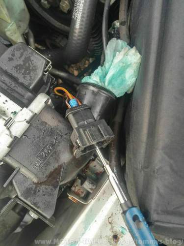

Konkret geht es um einen 14er Fiesta. Dessen Lenkradleitungssatz soll erweitert werden und dazu brauche ich die Pins, Terminals, Flachkontakte wie auch immer man sie nun nennen mag.
Von der Grundplatte mit Wickelfeder (Dieses Teil) will ich im weißen Stecker (Hier zu sehen) (Hier auch zu sehen, Link 2) zwei weitere Pins anstecken. Weiblich, aber welche Bauform?
Nummer des Leitungssatzes, jetziger: 621 44390
Hat da einer den Tipp für mich?

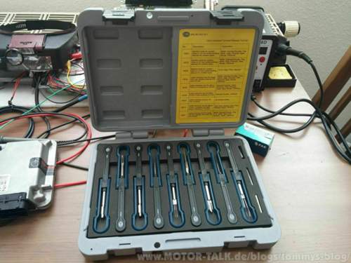

Irgendwo anders einfach solche Kontakte samt etwas Kabel auspinnen (gibt's Auspinnwerkzeuge für) und dann eben das Kabel verlöten mit dem Kabel wo der Pin ran soll und dann den Kontakt wieder einpinnen.
Ich bau mir ständig solche Adapter, z.B. mit Steuergerätesteckern damit ich nicht ständig alle Pins an den entsprechenden STG händisch einzeln anpinnen muss zum flashen auf dem Tisch.
Wenn man die Bezeichnung des Pins kennt z. B. MQS, JPT, MLK, SLK, SPT oder o. ä. dann kann man damit im elektronischen Kaufhaus auf die Suche gehen.

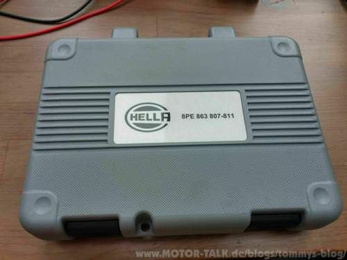

Ein Auspinn-Set sowie ein Crimp-Set sollte man schon besitzen wenn man öfter an Kfz Elektrik arbeiten möchte. Mein Auspinn-Set ist über 20 Jahre alt und hat sich im Verbund mit den Crimpzangen lange bezahlt gemacht.
So ein Entnahme-Werkzeug ist Gold wert.... wird aber zumindest als Original-Werkzeug auch entsprechend bezahlt. Aber ich denke, dass es da auch gute Werkzeuge von freien Anbietern gibt.
Meins ist von Hella, kostete damals knapp 100 Euro glaub ich. Hat sich schon x-fach bezahlt gemacht. Sowas kauft man ja nicht aller 2 Jahre neu, daher einmal was halbwegs Gescheites und dann hat man auch lange was von.
