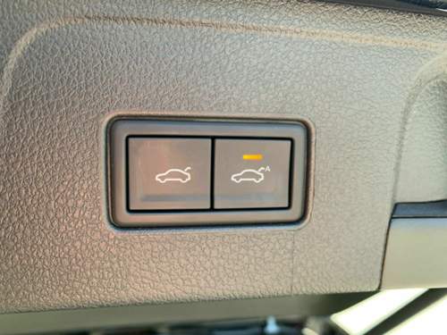

Mahlzeit,
Ich habe einen GTE Dez 2020.
ich hatte gestern mit meinem Händler die Diskussion,
Bei seinem Vorgängen konnte ich die el. Heckklappe mit dem Taster der FB Öffnen und Schließen.
Das geht mit dem Facelift anscheinend nicht mehr.
Hat das einer irgendwie Codemäßig geschafft, dass das wieder geht.
Das ist doch nur ein Steuerbefehl. Was hat sich denn da wieder einner gedacht.
Beim Keyless geht es anscheinend...
Danke und Grüsse
Skorpi1211

Das Verhalten wurde mit den Modelljahren immer wieder mal geändert, bedingt z.B. durch Entfeinerungen wie Einsparen der Klemmschutzleisten. Aktuell geht schließen der El. Heckklappe per FFB bei verbautem Kessy, allerdings muss man sich im Empfangsbereich der Kessy-Antennen befinden.
Als mein Freundlicher meinte, dass das Schliessen mit Schlüssel aufgrund neuer Sicherheitsvorschriften abgeschafft werden musste..
Ich kann auch bestätigen, dass sich die Heckklappe bei meinen MJ20 ebenfalls weiterhin auch mit der Fernbedienung schließen lässt, jedoch muss man sich dafür wie UserNo1 bereits schreibt im direkten Einflussbereich, 1-2 Meter hinter der Heckklappe befinden, was für mich dem ganzen aber irgendwie denn Sinn des Ganzen entzogen hat. Kurzum mindestens beim MJ20 geht es noch, aber sehr eingeschränkt, sodass man auch direkt die Tasten direkt an der Heckklappe drücken kann.
Dazu hätte ich aber auch direkt eine andere Frage. Man oder ich zumindest habe da die beiden Bekannten Tasten, eine zum direkten schließen und eine bei der erst geschlossen wird wenn man aus dem Einflussbereich raus ist. Gibt es einen Trick dabei, dass das Fahrzeug sich nach schließen der Heckklappe auch komplett verschließt. Aktuell erklärt sich mir der Sinn des ganzen nämlich nicht wenn ich letztere Taste drücke um vorher noch etwas aus dem Kofferraum raus zu nehmen, dann am Ende aber doch irgendwie wieder eine Hand brauche um das Auto zu verschließen?!
Laut Anleitung soll das Auto wohl schließen wenn das Fahrzeug vorher verschlossen war, aber das ist zumindest bei mir selten bis gar nicht der Fall.

Hallo.
Ich fahre einen Passat MJ21 mit Keyless Paket.
Ich kann mit dem Schlüssel immer die Heckklappe öffnen und schließen.
Dass es keinen Knopf gibt der die Klappe schließt und anschließend das Auto verriegelt, wie an meinen Q3 finde ich auch doof. Aber wenn ich den Passat vor dem Schließen der Klappe schon im voraus verriegele, schließt er sich auch komplett ab.
Verstehe ich es richtig, dass du nicht in unmittelbarer Nähe zum Fahrzeug sein musst um die Heckklappe per FB zu schließen? Was ein Durcheinander von Modell zu Modell.
Wenn du das Fahrzeug vorher verschließt, ist es dann egal welche Taste du drückst damit sich das Fahrzeug anschließend vollständig verschließt? Auf die Idee kam ich bisher tatsächlich gar nicht, da man mein vorheriges Fahrzeug gar nicht verschließen konnte solange irgendeine Tür oder die Heckklappe geöffnet war. Dass es beim Passat anders ist, muss ich erst verinnerlichen.

Prima, vielen Dank. Wieder etwas dazu gelernt. Wobei ich es weiterhin besser finden würde, wenn ähnlich wie im Q3 über die Taste in der Heckklappe direkt alles verschlossen werden würde. Aber wenn man weiß wie, geht es auch so.
Aber noch einmal für mein Verständnis, weil es wie gesagt bei meinem vorherigen Auto ganz anders war; wenn ich also aussteige kann ich das Auto direkt verschließen? Auch wenn noch andere Mitfahrer Ihre Türe geöffnet haben? Und die jeweilige Tür wird dann automatisch abgeschlossen sobald die Tür geschlossen wird?
Macht das Fahrzeug doch. Wenn Du den Taster mit der Heckklappe drückst, fährt nur (und sofort) die Heckklappe zu. Am Schließzustand ändert sich nix. Drückst Du die Taste mit Schloss, dann fährt die Heckklappe erst zu, wenn man mit dem Schlüssel ausserhalb der Nearfield Reichweite ist (kann angepasst werden) und das Fahrzeug verriegelt sich automatisch (falls die Türen schon verriegelt sind, ändert sich natürlich nix). Wenn Du länger als (glaube) 20 Sekunden brauchst, wird der Autoclose Vorgang abgebrochen. So lange er noch aktiv ist bekommst Du regelmäßig eine akustische Rückmeldung.
Ja, geht, weil A.) Nur die Verriegelung aktiv wird. Hat mit dem "Verschliessen" der Tür nix zu tun. Nur wenn die FS noch offen ist, geht keine ZV. B.) Diese selektive Schliessung ist ja auch der Grun, warum Du zu jedem Zeitpunkt den Kofferraum aufmachen kannst (mit FB oder per Taster). Früher hätte die ZV alle Verriegelungen wieder geöffnet. Heut nur der Kofferraum.

das öffnen per FFB geht unproblematisch aus jeder Entfernung die die FFB hergibt. Nur das schließen ist zumindest bei mir auf einen sehr geringen Abstand begrenzt.
Das schliessen geht auch mit FB und in weiter Entfernung, aber NICHT mehr von Werk aus. Wie schon geschrieben wurde, fehlt den neuen Fzg u.a. der Einklemmschutz. Man kann das Heckdeckel Stg tauschen / Umflashen / Parametrieren so daß dieses trotzdem per FB schliesst. Eine andere Methode ist es mit einer kleinen Elektronik zu ermöglichen (so habe ich es gelöst). Ich habe dort einen kleinen µcontroller verbaut, der schaut, ob die Kofferraumleuchte an ist, dann wartet er auf einem Eingang auf das Signal vom Blinker (FB betätigt). Dann wird der Heckklappentaster mit einem potentialfreien Kontakt überbrückt. Damit meint das Auto, es hätte jemand auf den Heckklappentaster gedrückt und er geht zu. Allerdings habe ich in meinem Fahrzeug auch noch die Klemmschutzleisten verbaut. Sollte also jemand seine Finger dazwischen haben, wird gestoppt. Das Ganze kann ich auch noch mittels Schlüsselschalter deaktivieren.
