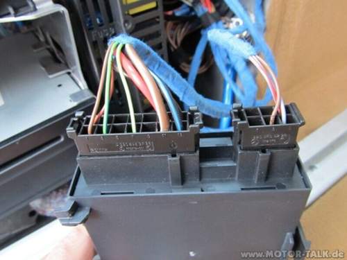

Das Rückwand-Stg. sitzt hinten in Höhe des Nummernschildes, dazu muß die Verkleidung ab.

P.S. Das Steuergerät N121 sitzt im Kofferraum links unter der sw Kiste in der die Hydraulikpumpe untergebracht ist. Das N111 in der Heckklappe ist für die Lampen, Taster Heckklappe schließen und Schloss zuständig.

- Wie bekomme ich das Steuergerät (sitzt unter der sw Kiste in der die Hydraulikpumpe untergebracht ist) ausgebaut?

Stg. ausbauen

Bekomme übrigens das Steuergerät immer noch nicht ausgebaut. Den Rasthaken habe ich gedrückt und konnte es dann vorne etwas abklappen aber hinten ist es an zwei Stellen noch eingehakt. Muss man einen gewissen Winkel überschreiten damit es sich aushängt oder kräftig ziehen? Bei kalten Wetter und Kunststoff bin ich halt extrem vorsichtig.
