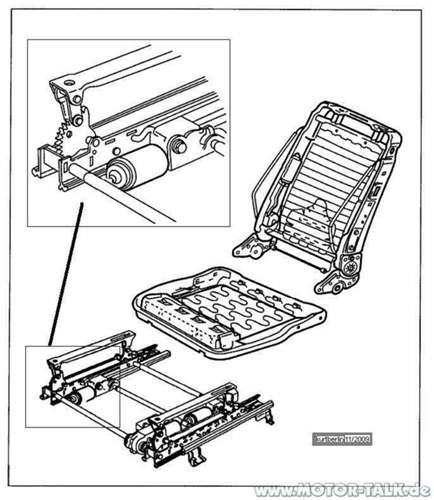

Ein freundliches Hallo an alle Schrauber.
Meinen Omega habe ich gerade eine Woche und schon das erste Problemm ( Toll )..
Da die Sitze elektrisch sind und am Fahresitz die Höhenverstellung hinten nicht geht wollte ich mal fragen ob es möglich ist dies auch manuell zu machen. Höhenverstellung vorne geht einwandfrei. Ich könnte einen Hut aufziehen und hätte noch Platz zur Decke. Da ich nicht unbedingt einen neuen Sitz kaufen möchte wäre es klasse wenn man den auch manuell hinten nach oben bringen könnte. Bin für jeden Vorschlag Dankbar.
Schönes Wochenende an alle.
Gruss waschbaer

Was meinst du mit höhenverstellung hinten? Der sitz fährt nur im ganzen elektrisch hoch und runter! Du kannst maximal noch den sitzwinkel vorne am sitz verstellen.
Themenstarteram 17. April 2010 um 17:08
hi,
ich kann den Sitz im winkel vorne nach oben fahren aber hinten tut sich gar nichts. am Beifahrersitz kann ich ihn hinten und vorne hoch oder runterfahren.
Gruss waschbaer
Ist häufig der Schalter.
Den mal zunächst ausbauen und prüfen.
Wenn es am Schalter nicht liegt muß der Sitz ausgebaut werden und der Fehler unterhalb des Sitzes gesucht werden.
In manchen Fällen hängt der Sub-Schalter. (Der verhindert das vorne tiefer als hinten eingestellt wird.)

fals ich den schalter jemals rausbekomme könnte ich dann zum testen den vom beifahrersitz nehmen und einbauen da dieser ja einwandfrei geht ? wie gesagt der sitz muss ja nur hinten hoch und nicht dauernd vestellt werden. oder könnte man die gewindestange auch mit einem schraubenschlüssel oder einer Zange drehen ?
Nein, die kannst Du erst nach der Demontage des Getriebes drehen.
Was ist denn daran blos so schwer den Sitz eben mal abzuschrauben und den Fehler zu suchen?
Zur Not direkt auf den Motor/Stecker 12 V geben.
Hi...
oder knistere einfach mal nur die Befestigungsschrauben der beiden Motoren richtig fest an (nich bis Wasser kommt...:D)
Die Stellmotoren bekommen nämlich die Masse über die Sitzkonsole. Bin ich auch schon drauf reingefallen und hab den Sitz zerlegt...:rolleyes:

Die Funktion der Sitzmechanik ist hier schlecht zu erklären.
Da ist sehr viel an Wellen und drehenden Teilen und Motoren.
Der Sitz ist in 10 Min. ausgebaut und dann sieht mann recht schnell wo es hakt und klemmt.
Ausbauen und den Sitz mit der Lehne auf dem Schaltknüppel und Handbremse liegend anschließen.
Dann kann alles gemessen und probiert werden.
Im Reserveradeinsatz müßte m.E. eigentlich eine Notkurbel für die Motoren sein.
Warum macht ihr eigentlich keine vollständigen Angaben.
Es gab den Sitz mit der einfachen Verstellung,
mit der vollelektrischen Verstellung
und mit der Vollelektronischen Memoryverstellung.
Sitzkonsole-sitze-elektrisch-verstellbar
