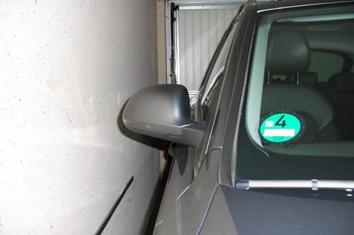

Oder gibt es die Möglichkeit, dass ich zwar per Verriegelung die Spiegel automatisch anklappe, diese dann aber manuell über das Drehrädchen im Auto wieder ausklappen kann? Theoretisch ja nur mit Komfortschlüssel, wenn ich diesen nicht länger wie 2 Sekunden an der Türe drücke oder? Dann müsste das Auto zwar aufgehen, aber nicht die Spiegel ausklappen.
Nein, die Spiegel klappen erst beim Einschalten der Zündung aus. Wenn du das Auto entriegelst, bleiben die Spiegel wo sie sind (in diesem Fall angeklappt).
Zu A): Wenn du die Spiegel während der Fahrt einklappst, drehst du den Schalter ja in die "Einklapp"-Stellung (wie auch in der Waschstraße). Dann bleiben sie - egal was passiert - immer eingeklappt. Die Codierung überschreibt in diesem Fall nicht die Schalterposition. Erst wenn der Schalter wieder auf eine andere Stellung gedreht wird und die Zündung eingeschaltet wird oder schon ist, klappen die Spiegel wieder aus.
Zu B): Nein, die Spiegel bleiben, wie erwähnt, beim Entriegeln eingeklappt. In diesem Fall (nachträgliche Verengung der Parklücke) müsstest du entriegeln, einsteigen, den Schalter auf "Einklapp"-Stellung drehen, Motor anlassen, ´raus fahren und den Schalter in eine andere Position drehen. Erst dann klappen die Spiegel aus.
=> Alles kein Problem

Ansichtssache. Bauartbedingt (dickbauchige Rückseite) stehen leider auch die angeklappten Spiegel noch immer sehr weit raus. Eine wirklich spürbare Platzersparnis bringt es nicht wirklich, ist eher als nettes Gimmick anzusehen.
