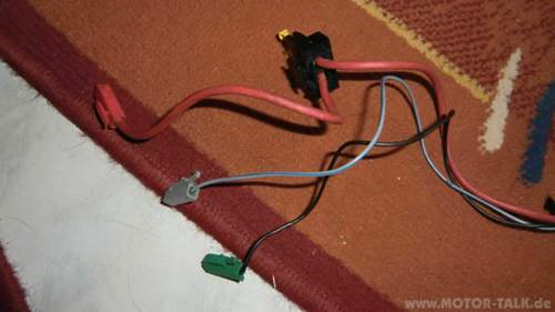

Also ich hab damals den kompletten Kabelbaum der ZV gewechselt. Ich denke es ist einfacher, wenn du das auch so machst. Du musst eh alles freilegen um die Kabel am vorhandenen Kabelbaum zu verlegen. Das Kabel für das Schaltplus wird nämlich unter der Rücksitzbank an nem Stecker abgegriffen.
der Tipp ist ziemlich gut,
bei meiner Fehlersuche bin ich auch auf diesen Stecker gestoßen,
allerdings hab ich anscheinend noch iwas übersehen
den Kabelbaum hab ich auf jeden Fall komplett, aber was nun genau davon wo hinkommt und benötigt wird, absolut keinen Plan :)
