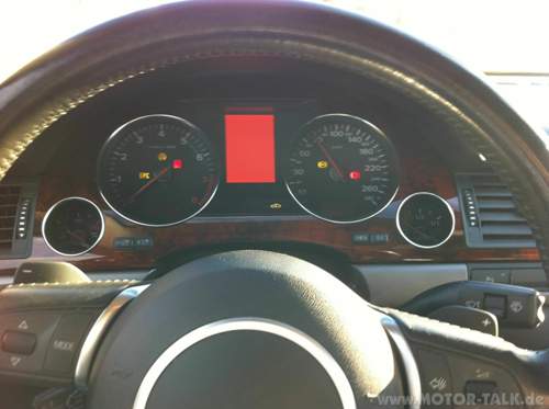

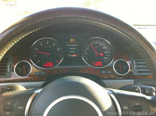

ich habe mit mein A8 erhebliche Elektrik Probleme.
Die vor Geschichte: Fahrzeug gestartet, 150-200m gefahren dann bemerkte ich das mein Lenkrad zeitweise schwer drehen lässt und anschließend folgte folgende Fehlermeldungen,
- Parkbremse
- Leuchtweitenregulierung
- totale KI Ausfall für immer 3-5sec der kommt und geht inkl. Lichterkette Effekt
- und als Krönung Klima-Bedienteil, innere Beleuchtung, EFH, Sitzverstellung etc.
Anschließend habe ich das Auto abgestellt und nach ca. 1min wieder gestartet.
Motor lief normal, Außenbeleuchtung funktionierte normal und Getriebe schaltete auch normal. Nur, alles andere funktioniert nicht. So habe ich bis vor Haustür gefahren (piepen
blinken ohne ende) Motor abgestellt, gewartet und versucht noch einmal den Motor zu starten
der nach 2sec wieder ausging ( auf KI leuchtet alles was das herz begehrt, auch wenn Zündung aus ist) und das bei jede start versuch.
Batterie ist org. und ca. 1J alt.
PS: Zweitschlüssel wurde auch ausprobiert... das einzige was so funktionieren scheint ist mein radio/TV
natürlich das ganze ohne display.
Hier sind 3 Bilder die ich während des fahren aufgenommen habe.

Img-0027
Img-0028
Img-0029

Ich vermute einen losen Kontakt an den Batteriepolen / Masseproblem Fremdstartbolzen des BEM. Sind alle Kabel fest oder wackeln,ist der Startbolzen fest oder wackelt?Spannung: 10.87 V habe ich außerdem in Deinem Bericht gelesen!
Themenstarteram 1. Oktober 2013 um 17:51
Kabel/Kontakte sind so wie es aussieht fest. Es wurde auch keine Veränderungen vorgenommen. Alles original.
Vorhin habe ich Batterie gemessen und sehe das dies nur noch 4V hat. Gleich eine geprüfte und voll geladene Batterie angeschlossen und damit das Auto
gestartet. Leider spinnt die KI immer noch und alles andere tut auch nicht das, was es tun sollen. Hab so eine runde um den block gefahren und das Auto wieder abgestellt. Weitere start versuche blieben wieder erfolglos. Für FS auslesen hatte ich keine zeit aber werde morgen mal schauen ob ich irgendwelche Veränderungen feststellen kann. Das kommt mir so vor als ob ich einen Feuchtigkeitsprobleme habe. Nun wo soll ich am besten anfangen zu suchen? Gibt es eine bestimmte Schwachstelle oder ein (oder auch mehrere ) STG die solche
Probleme verursachen kann?
Ufuk
wie @sps.for.A8 schon gecshrieben hat. Ansonsten könnte auch ein etwas größerer Schaden vorliegen, Lichtmaschiene oder Regler defekt.
Nachdem die Batteriepole geprüft worden sind an den Batteriepolen ein Voltmeter anschließen und die Ladespannung bei laufendem Motor bei erhöhter Drehzahl messen. Die Spannung sollte dann ca. 14,5V betragen.
Fremdstartbolzen kontrolliert? Du schreibst nur Kabel / Kontakte kontrolliert.
Neue Batterie anklemmen und Systeme nur mit Zündung "an" testen ohne den Motor zu starten um Probleme durch Regler und Lichtmaschine und sonstige Themen auszuschließen, die nur bei laufendem Motor Probleme verursachen könnten. Allerdings würde ich nur noch diesen einen Versuch unternehmen, denn bei Deinen Stromversorgungsproblemen kannst Du dir auch diverse Steuergeräte zerschießen, wenn nicht bereits geschehen.
Danach wird die Ursache zu finden aufwändig! Alle Sicherungen ziehen und jede Einzelne nach und nach Stecken und Auswirkungen checken...

das 3te Bild mit Bild wo das Display in der Mitte komplett rot ist, kann Komponentenschutz vom Tacho sein.
Als ich bei mir auf einen anderen Tacho umgebaut habe, sah das die ganze Zeit so aus, beim Starten war kurz alles okay, dann ist es rot geworden, alles am Leuchten und nur die Km/h anzeige da.
Ich würde als erstes in dieser Richtung gucken.
Und ggf. die 2 Sicherungen des Tachos überprüfen.
Mit freundlichem Gruß
Der Komponentenschutz steht auch im logfile, allerdings denke ich, daß das eine Nebenwirkung der Stromversorgungsprobleme ist. Komp.Schutz von Audi aufheben lassen und weitersuchen.
