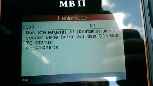

Servus, habe so ein ähnliches Problem:
bei mir geht allerdings das ganze KI kurz aus bzw. dunkel.
daraufhin läuft die Uhr ca. 6-12Std. rückwärts, dann wieder vorwärts und stellt sich wieder.
Der Drehzahlmesser Zeiger bleibt auf Null, bis der Geschwindigkeitszeiger (geht langsam auf Null)
auf Null ist. Dann springen beide Zeiger wieder hoch und funktionieren wieder.
Welches Relais meinst Du könnte die Ursache sein?
Danke im voraus.
Gruß Ladumm

mit einem MB II iCarsoft ausgelesen.
Wer kann mir weiter helfe?

@ladumm schrieb am 16. Mai 2016 um 22:36:57 Uhr:
Wobei sollen wir helfen?
Wo ist den dein Problem?
Und lass ihn mit SD auslesen.

Lass mit Stardiagnose ausgelesen
Das wurde beim netten ausgelesen!

Da ist ganz schön was los bei dir... Weißt du ob sie den Fehlerspeicher mal gelöscht haben und dann nochmals gegckt haben welche Fehler direkt zurückkommen? Denn nur die wären wirklich sinnvoll sich genauer anzusehen. Denn es kann auch sein dass sich über Jahre hinweg Fehler ansammelten und die nun einfach nur dastehen ohne wirklich einen Fehler darzustellen.
@ladumm schrieb am 17. Mai 2016 um 21:53:03 Uhr:
Sieht nach einem Unfallwagen aus oder da wurde viel rumgepfuscht mit eingeschalteter Zündung. Des weiteren liegt ein CAN Problem vor, welches durch das defekte KI verursacht werden könnte.
Auch diverse Kodierungen scheinen nicht zu stimmen oder es ist noch viel mehr defekt als du schon bemerkt hast.
Also, alle Fehler welche als „Aktuel und gespeichert" abgelegt sind auf Defekte oder falsche Kodierung prüfen. Fehler ohne "aktuell" sollten nach dem Fehlerlöschen weg sein. Aber das KI scheint defekt zu sein.
