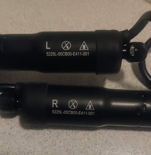

Das System hatte ich eingebaut, das Video ist auch meins
Funktionierte bis zum Verkauf des Autos einwandfrei
ist wirklich alles dabei, was man zum Einbau braucht.
Alle Kabel sind plug&play, also wirklich alle Zwischenstecker dabei.
Das aufwendigste ist die + Leitung von Vorne in den Kofferraum zu ziehen.
Ich hatte die Heckklappe auch im originalen Sicherungskasten mit aufgelegt.
Ich hatte mir auch noch einen "Auto-Hold" Taster für die Mittelkonsole gekauft.
Darauf habe ich dann die elektr. Klappe mit aufgelegt.
Somit war alles "original" vom Aussehen.

Also hinten die Verkleidungen am Kofferraum gehen wunderbar ab.
hier sehe ich wenig Probleme.
Mit so "Verkleidungskeilen" sind die Locker runter.
Ich weiß nicht genau ob du im Bereich der Heckklappe ein Dauerplus mit benötigter Absicherung herbekommst.
Mir war es zb. wichtig, dass es ziemilich "Original" ins Fahrzeug integriert wird.
Deshalb hab ich mir die Mühe gemacht den Kabelstrang bis nach vorne in den Sicherungskasten fahrerseitig zu legen.
Dort habe ich dann (glaube es war die DWA) als Sicherungsplatz genommen (die war noch frei)
Ich wollte auf alle Fälle einen Innenraumtaster, und habe dafür halt den originalen Auto-Hold schalter etwas abgeschliffen und mit Audi Softlack "Clean/Blanko" lackiert, somit war auch hier kein Auto-Hold Zeichen mehr drauf.
Die meiste Zeit dauert wirklich den Kabelbaum an der Stelle zur Heckklappe durchzuziehen (hier mit etwas flutschi arbeiten)
Aber alles andere ist einfach "Stecker original abstecken --- in den Gegenstecker des Kabelbaums ---- anderen Stecker vom Kabelbaum wieder in den originalen Platz an der Rückleuchte zb."
Der Kabelbaum wird sozusagen nur "eingeschleift" und ist 100% Rückrüstbar ohne großen Aufwand.
Es müssen für die Dämpfer aber Löcher für die Kabeldurchführung gebohrt werden (Bohrer liegt dabei)
ist aber halb so schlimm.
Wer in der Früh anfängt und keine 2 linken Hände hat ist ca. Nachmittags mit dem Einbau fertig.
