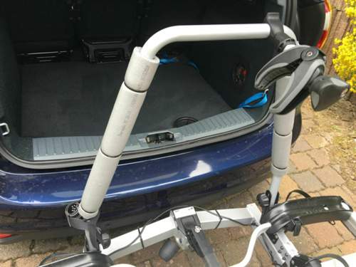

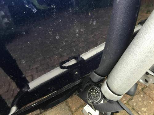

Ich habe mir an meinen Thule Träger eine dämmung festgemacht sollte mal die E-Heckklappe dagegen stoßen dann wird nicht viel passieren, kosten etwa 2 €.
Img-0357
Img-0358
Themenstarteram 17. Mai 2016 um 10:00
Gute und einfache Idee. So dürfte sich der Schaden, wenn überhaupt, deutlich in Grenzen halten.
